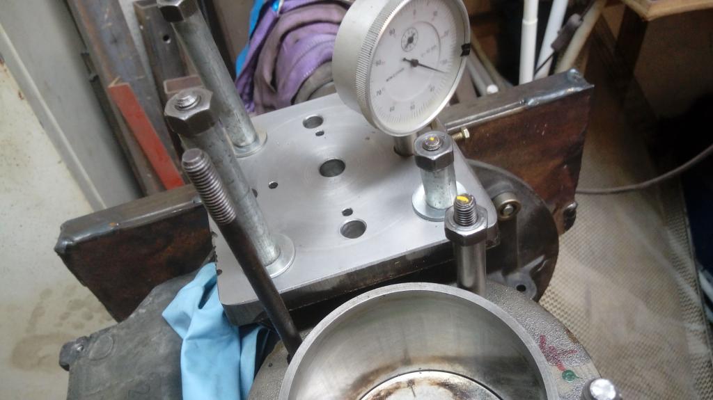

ich Baue mir gerade eine ACD Motor auf,
nun zu meiner Frage über den Kolbenrückstand ich habe eine 14 mm Stahlplatte mit einer Meßuhr für den OT und 4 mm Löcher drin wo ich mit einem Digitalmessschieber der Kolbenrückstand messen kann über die 4 Stehbolzen spanne ich den Zylinder mit den Vorgeschriebeben Drehmoment.
mit der Uhr ist es ein reines geschicklichkeitsspiel genau die mitte der OT´s zu erwischen!
wie macht ihr das? (OT Bockierer)?
ich habe 3x Gemessen und volgendes ist raus bekommen
Kolben 1= 0,81 mm
Kolben 2= 0,81 mm
Kolben 3= 0,80
Kolben 4= 0,99 mm
und dann 4x 0,20 Unterlegscheiben Verbauen?
hab mir sagen lassen zwischen 1 und 1,5 mm sollte er Betragen!
was mache ich mit Zylinder 4 ? 0,18 mm Abdrehen?
die Pleul sind überholt worden!
Gruß Olli

dazu mußt Du erst mal prüfen, woher der Versatz kommt.
Sind die Maße der Zylinder und Kolben gleich?
Liegt es evtl. an den Zylinderauflagen?
Oder kommt der Versatz von den Pleuel oder gar der KW?
Hast Du die Maße immer an der Mitte des Kolbens genommen?
Am Rand kann der Versatz durch kippeln schon bisschen
unterschiedlich sein.

ganz einfach, die Zylinder stecken, gerade runter drücken und dann ein Haarlineal über die Dichtflächen der Zylinder legen. Jetzt kann man sehen ob die Zylinder auf einer höhe sind.

ich würde die Zylinder leicht anschrauben - Hülsen über die Stehbolzen und dann nur handfest andrehen.
Wenn kein Haarlineal in der Länge da ist wird es schwer, aber evtl. man sich mit nem AluProfil, Wasserwaage oder Stahlineal behelfen?

FALSCHE STELLE ZU MESSEN!!!!
Du muss immer in linie mit der Kolben bolz messen, oder der tilt der Kolbe kann der mass ungenau machen.

Rückstand messe ich mit einem Tiefenmeßschieber.
Tiefenmeßschieber tiefer stellen, von Kolben nach oben über OT drücken lassen und Wert ablesen.
Dicke der Spannplatte ermitteln, abgelesener Messwert minus Spannplattendicke und du hast deinen Kolbenrückstand.
Sind die Dichtflächen geplant, die Zylinder auf gleicher Höhe, die Pleul überholt und GEWINKELT dann interessieren mich unterschiedliche Kolbenrückstände bis 0,1mm nicht!
Bei Ausreißer wie 0,2mm kompl. alle Teile vermessen.

ich habe mit meinem "Schatz 40 cm Haarlineal" geprüft, es Kippelt auf den beiden Zylindern 3 und 4 , es ist die Büchse bei Zylinder 4 zu lang! bei den Zylinder auflagen im Block ist es nicht! ich bin aber zu Böld um zu Messen ob es oben oder unten am Zylinder liegt! :cry: Messe es mit meinen Spezial-Teile-Umbau-Experten nach!
ich habe alle 4 Zylinder auf der Kolbenbolzen ebene gemessen!
Gruß Olli

also die Buchse Nr.4 ist anscheinend zu lang!
nochmals Nachgemessen, aber ich komme bei der ganzen Sache auf keinen grünen Zweig! laufend sind die "Messungen" vom Kolbenrückstand unterschiedlich! kann das sein weil das Achsialspiel von der Kurbelwelle noch nicht eingestellt ist?

der zu abweichende Kolbenrückstand kommt davon, weil die Büchse zu lang ist! den Motor habe ich Privat Gekauft, würde aber von einem mir nichtbekannten Motorbauer überholt! also hat er den Pfuscher ihn mit unterschiedlich langen Büchsen so eingebaut!
ich bin den Motor Ca. 50 Km gefahren. der Öldruck war bei warmen Öl fast 0 Bar auserdem ist er Heiß geworden und hat fürchtbar Geklingelt!

,,auch bei Neuteilen muss man die Länge der Zylinder immer vermessen. Egal ob Mahle Brasil, Mahle Germany oder AA. Gibt immer mal verschieden lange Zylinder. Mal "nur" 6/100, aber auch mal 22/100mm.
Wenn man das montiert ist klar, wie das ausgeht.
