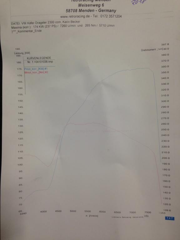

. Das ist doch ne schöne Basis. 82x94 bin ich mit zufrieden

Aber von der Charakteristik ist mir das für die Straße etwas zu heftig ;)
Ist das mit einer FK89?
Udo
Beiträge: 1664
Re: 2332ccm Typ 1
Beitrag von Udo »
Ja , kann man mit Original Kipphebel etwas entschärfen Fährt sich wie ein strassenmotor und ich finde die Drehzahl nicht zu hoch für die Literleistung

Die FK89 ist für 1,4er Übersetzung gemacht.
Dann sollten man lieber gleich zu einer zahmeren Welle greifen, und mit passender Übersetzung fahren.
Auf der Strasse muss man mit der FK89 schon sehr kompromissbereit sein ;) .
Udo
Beiträge: 1664
Re: 2332ccm Typ 1
Beitrag von Udo »
Fk 87 wäre besser. Das gute an diesen Motoren ist , man lernt immer mehr über köpfe. Alles mit bearbeiteten 044. mit rennbenzin sind wir bei 260 Ps mit 84x94. Da lernt man das es nicht nur auf die Nockenwelle ankommt
