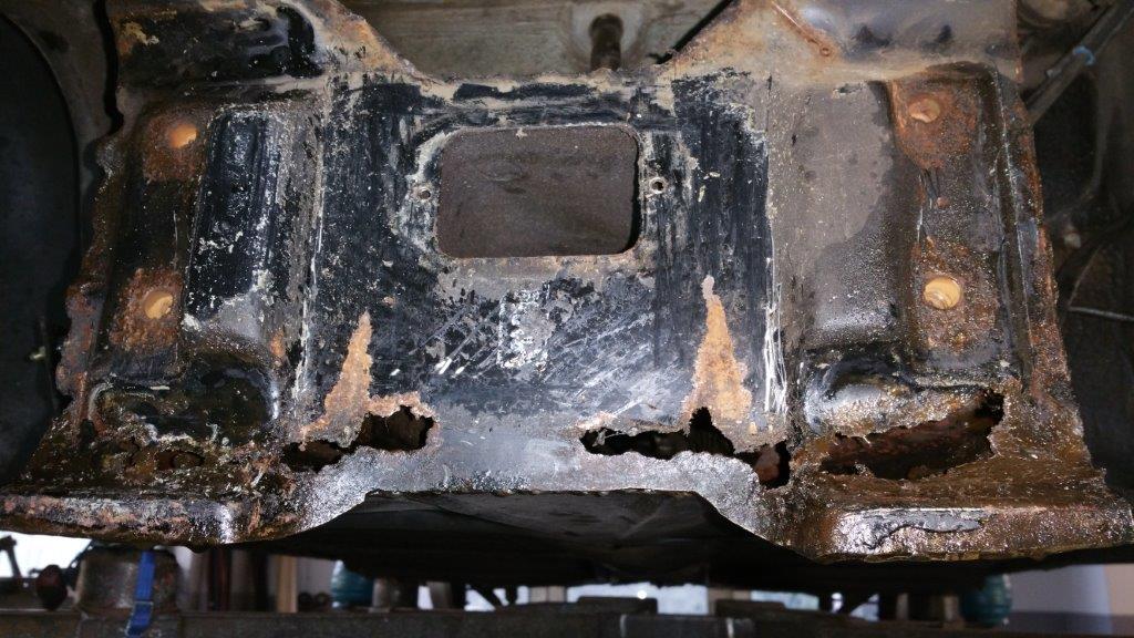

Ich habe doch noch Videomaterial auf meiner Platte gefunden, werde aber noch aussagekräftigeres nachschieben.
Zu sehen ist ein Blick ins innere des Rahmenkopfes, die Rostlöcher kann man im dritten Video ganz gut sehen. Die befinden sich von außen gesehen de facto hinter dem Achsrohr (glaube ein Klassiker) und sind vielleicht so groß wie ein bis eineinhalb Daumennägel. Ich glaube die Löcher sind älter und müssen schon beim letzten TÜV dagesessen sein. Das Bodenblech des Rahmenkopfes muss auch schon einmal gemacht worden sein.

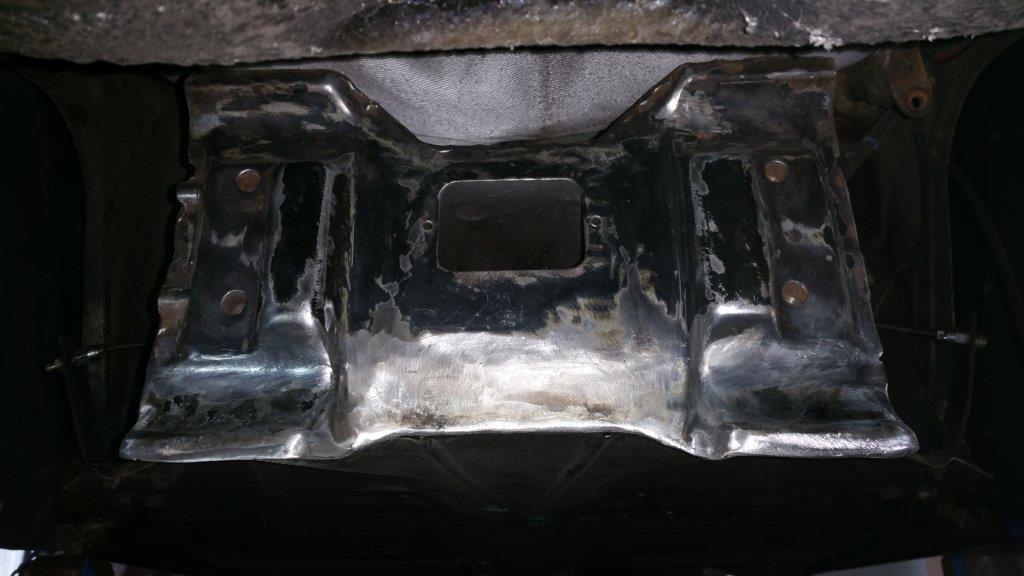

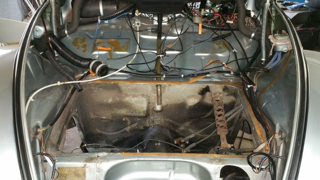

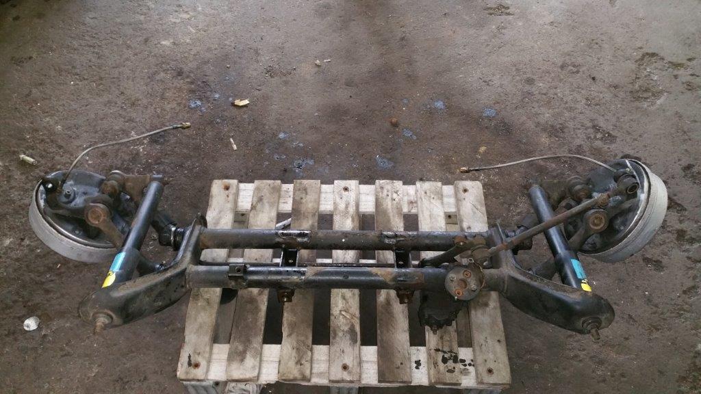

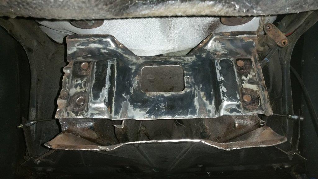

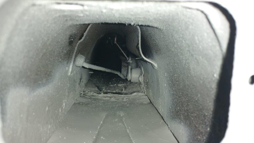

Vor ein paar Monaten hatte ich euch mein Leid geklagt, weil ich glaubte einige "kleine" Löcher im Rahmenkopf zu haben (hinter den Achsrohren). Videos könnt ihr dem vorherigen Post entnehmen.
Weil ich meinen Eisblauen "nur erhalten" möchte, ohne ihn auf links zu drehen, entschloss ich mich den Rahmenkopf instandsetzen zu lassen. Das Resultat des Betriebes meines Vertrauens könnt ihr euch in den angehängten Dateien angucken und gerne diskutieren.
Natürlich wurde das ganze noch grundiert, lackiert und von innen ausgiebig mit FluidFilm versorgt.
