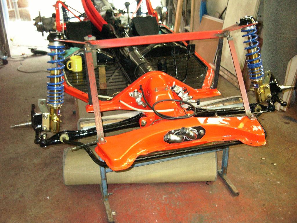

pablo hat geschrieben:Schau mal hier:
Super Pablo, das ist es :-)
Red1600i
Beiträge: 1485
Re: 1302/1303-Bodengruppe rollbar machen - Gestell gesucht
Beitrag von Red1600i »
Warum beschleicht mich gerade die Ahnung, daß das kein vorübergehender Halter für die Vorderachse sein könnte???
Sieht viel zu gut aus... :)
Spielzeugbus
Beiträge: 482
Käfer: 70er 1302
Käfer: 72er 1302LS Cabrio
Beitrag von Spielzeugbus »
Zum Fahren hätte ich kein Vertrauen in die Ausleger für die Federbeine.
ELO
Beiträge: 2054
Fahrzeug: Suzuki Bandit 600
Wohnort: 71364
Beitrag von ELO »
Bischen Flacheisen und eine alte schwere Vorderachsabstüzung aus Stahl.............

Spielzeugbus
Beiträge: 482
Käfer: 70er 1302
Bischen Orange und die Optik passt zum Rest. :like:

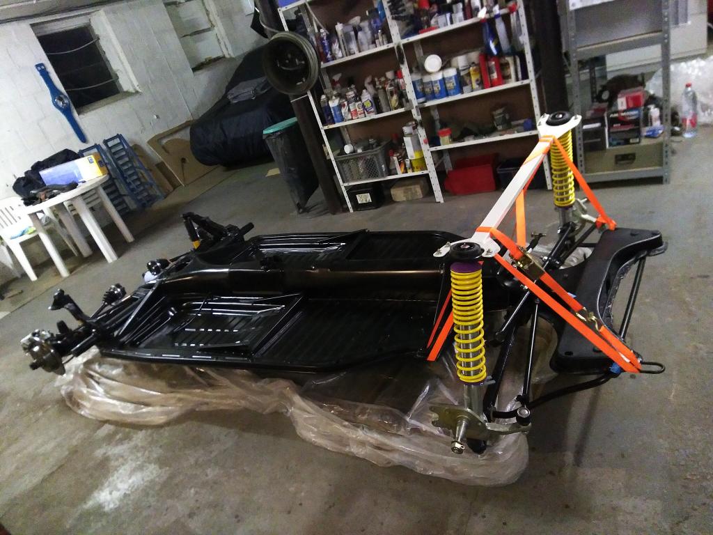

pablo
Beiträge: 196
Registriert: Mi 29. Aug 2018, 06:47
Beitrag von pablo »
Ich hab's so gemacht: Eine Domstrebe, zwei Domlager und einen Spanngurt. Zum Rumstehen reicht's. (Hinweis: Spanngurt nicht zu stark spannen!)
