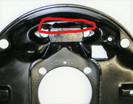

eine der Federn/Sicherungen für die Einstellmuttern der Bremsbeläge ist gebrochen. Muss ich die ganze Ankerplatte austauschen oder gibt es das Federblättchen auch einzeln zu kaufen? Falls ja: Ist ein Austausch problemlos möglich? In den üblichen Versandhäusern konnte ich leider nichts finden.

Gibts extra, bei CSP oder Hoffmann. Die neuen Federn müssen allerdings verstemmt werden, das geht nicht so leiwand.

Offensichtlich bin ich blind. Hab vorhin bei CSP gesucht und nichts gefunden. Aber vielen Dank für den Link.
Die alte Federreste konnte ich recht einfach rausklopfen. Wie genau funktioniert denn das verstemmen? Gibt es da irgendwo eine Anleitung? Die originale Führung ist noch intakt.
