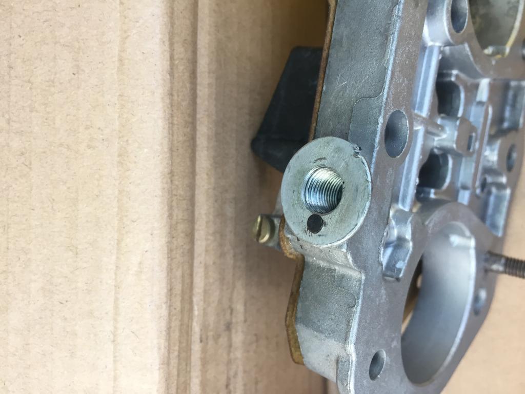

Ich habe ein Problem mit der Abdichtung von meinen Benzinanschlüssen an meinen Dellorto Vergaserdeckeln.

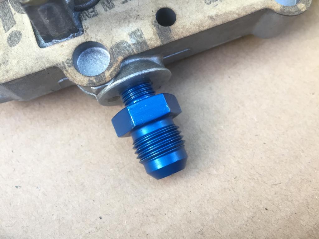

Ich habe meine Deckel auf Schraubanschlüsse umgebaut M10x1,0 und ich bekomme sie durch ganz normales verschrauben nicht dicht.
Welche Dichtung sollte ich dazwischen setzen oder vielleicht einkleben, wenn ja mit was? Oder einkleben und Dichtung?
Papier, Alu, Gummi? Hat jemand einen Tipp oder Idee für mich.

- Das wäre mein Anschluss
- 09523194-0A9F-44F3-9B79-A09D0D5A07A6.jpeg (83.6 KiB) 2676 mal betrachtet
- Eigenbau M10x1,0 Anschluss
- A0A4D726-B2D2-4C57-9505-27D2536F08D4.jpeg (82.09 KiB) 2676 mal betrachtet

Ich möchte dann mal Licht ins dunkle bringen.
Ich habe die Flächen so gut wie möglich geplant, dann neue Aludichtringe besorgt und das alles mit Motordichtmasse eingeklebt.
Seitdem sind meine Benzinanschlüsse dicht und ich habe die Gegenstücke schon mehrmals an und ab geschraubt.
Aber trotzdem danke für den Hinweis mit den Usit Ringen.
Danke und grüße
