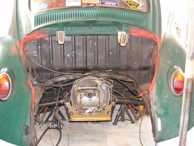

so update ... heute mal platz gemacht für die ida vergaser

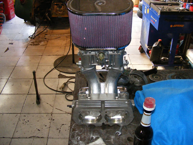

das war mein testaufbau ... da ich weiß wo die köpfe sitzen musste ich die dinger nur noch drann halten ...
so das sollte passen selbst mit den KING KONG filtern ..... mal sehen wenn ich das eingebaut habe .,......
