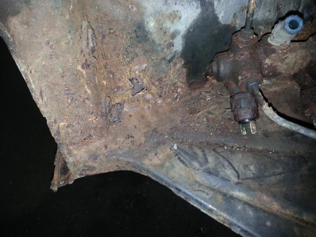

Hallo, ich bin neu hier und möchte gern etwas auf eure Erfahrungen zurück greifen.
An meiner Kiste ist der Rahmenkopf hin und muß erneuert werden.
Bei der Ersatzteilsuche stehen mir bei Qualität und Passform der Ersatzteile die letzten Haare zu Berge.
Welchen Rahmenkopf / Herseller / Lieferanten könnt ihr empfehlen.

Beim originalen Rahmenkopf fehlt leider etwas Material am Rahmentunnel und Bodenblech wenn man es ordentlich mit abgehobener Karosserie machen will. Da sind die Repros besser, wenn sie auch bzgl. Verarbeitungsqualität und Blechstärke etwas hinten an stehen.
Meist ist es aber bei der Diagnose "Rahmenkopf durchgerostet" mit dem Austausch des Bodenblechs getan.
Auch hier sind aufgrund der Vollständigkeit die Repros zu bevorzugen.

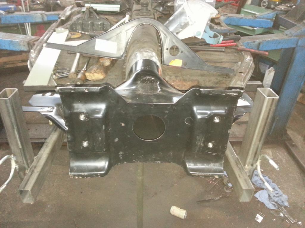

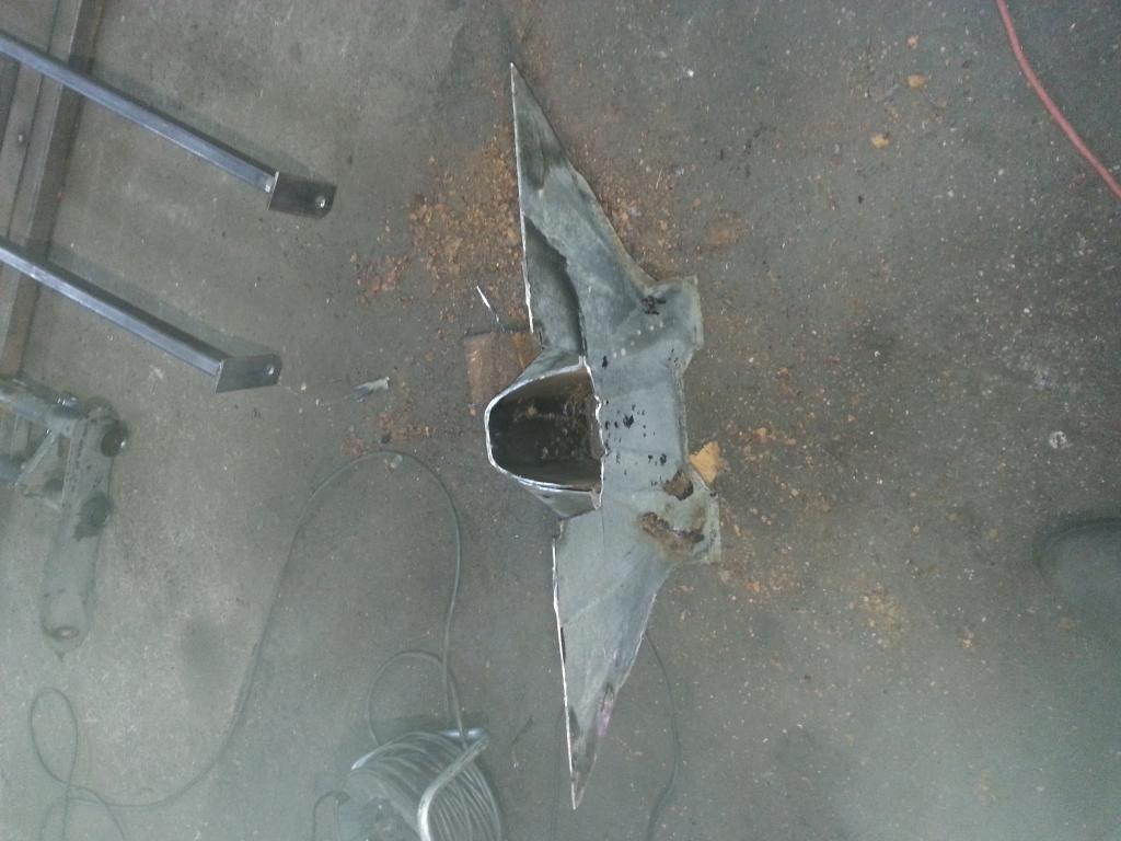

Danke für eure Unterstützung.
Fall geschlossen.

doch nen Repro Rahmenkopf verbaut?

ja, leider ist kaum was anderes zu bekommen....
