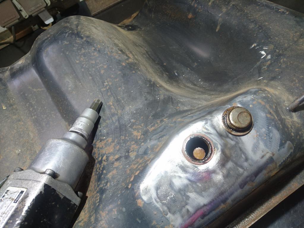

yoko hat geschrieben:Wozu ist eigentlich dieser "Stopfen" beim 1302 gedacht. Hat ja einen Imbus, müsste eigentlich zum Abschrauben gehen... :confusion-scratchheadyellow:
Hat das jemand schon abgeschraubt, falls es geht, ist da ein Gewindeeinsatz, welchen man für einen Anschluss nützen könnte?
(Möchte da nicht gleich ran, um nichts kaputt zu machen
wird vermutlich eingerostet sein.
Ich habe das Gewinde genutzt um einen passenden 8mm Anschluß da rein zu drehen .
Ach ja - hinter dem Stopfen ist ein Sieb ( Filter )
ELO :character-oldtimer:
Tank 02-1.jpg (44.51 KiB) 3674 mal betrachtet
Re: plötzlich geht er aus
:text-thankyouyellow:
Dann werd ich den Stopfen mal rausholen, Rest wird sich weisen.
Schon geschehen, ging butterweich auf, manchmal denkt man zu kompliziert. Nun noch was suchen, was da reinpasst. Ist ja die perfekte Lösung. :handgestures-thumbupright:

Das Gewinde ist soweit ich das noch in Erinnerung habe - 20X1,5.... ;)
ELO hat geschrieben:
yoko hat geschrieben::text-thankyouyellow:

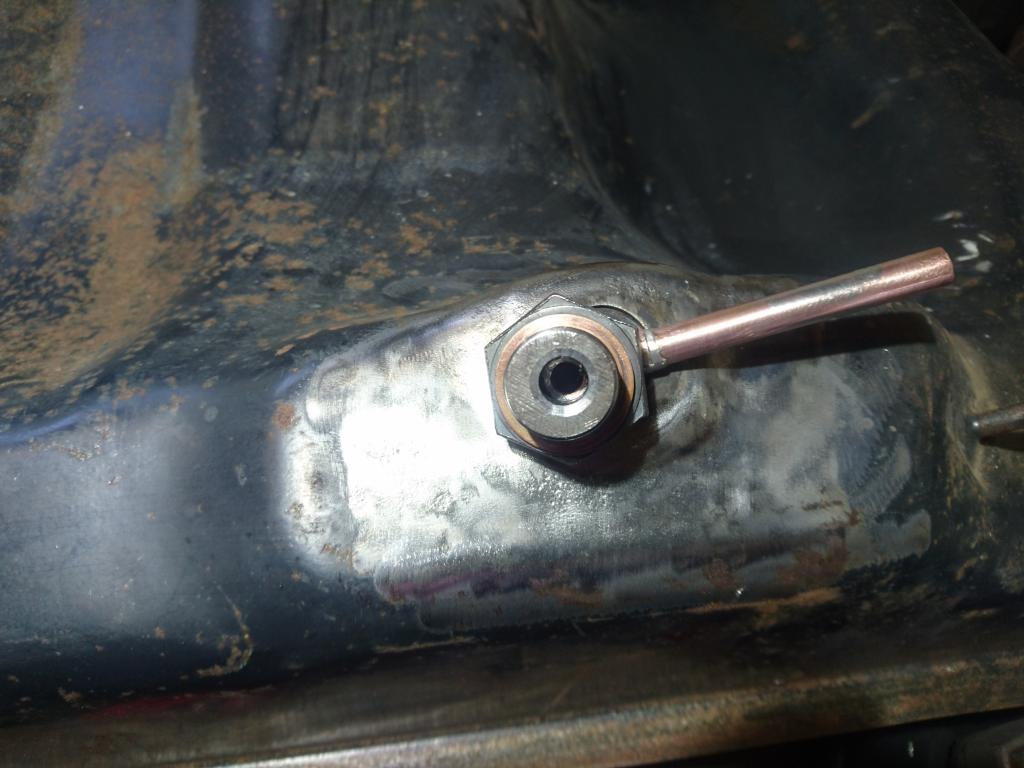

Danke, das sollte passen, jedenfalls schon gut für mich, weils metrisch ist. :handgestures-thumbupright:
Möchte den Abgang vom Rohr seitlich haben, weil ich vorne in der Reserveradmulde gleich hinter dem Trockensumpf Tank auch die komplette Spritversogung mit Grob und Feinfilter/Pumpe vorgesehenen habe
Plan ist, eine Sechskant Schraube passend abzulängen, durchzubohren für ein gebogenes 8mm Rohr in Position einzulöten. Sollte so funktionieren. Den originalen Tankanschluss verschliesse ich mit einem Schlauch für evtl. Bedarf an Rücklauf.

Tankanschluss 8/6mm für 1302/03 :D Gewinde ist M20x1,5
Beiträge: 9099
:up:
Ich habe es schon einmal mit einer aufgebohrten Ölablaßschraube, Gewinde geschnitten und einer Hohlschraube mit Ringnippel gemacht.
