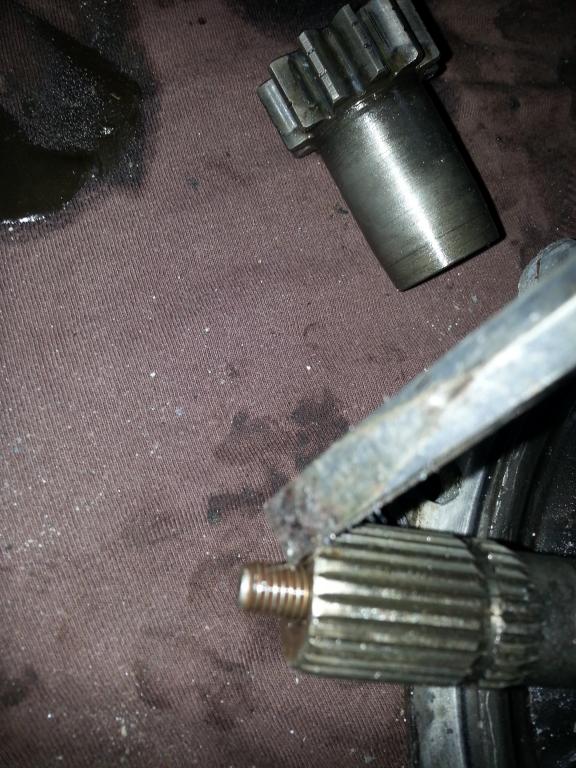

auf den Seiten 21/22 des PDF ist der Gewindstift zu sehen.
deine gezogene Eingangswelle muss auf einer Seite eine M7 Gewindebohrung haben, sofern das Gewinde nicht hin ist.

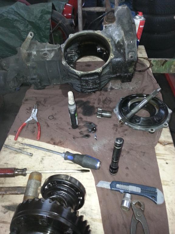

Ich hab das Zusammenwirken der Teile zwar noch nicht ganz verstanden, werd es mal auseinandernehmen.

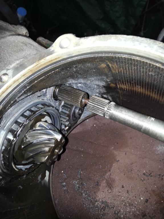

Der Gewindestifte soll eigentlich nur die beiden Eingangswellenteile zusammen halten. Die Kraft wird durch die Nuten in den Wellen und dem Rückwartszahnrad übertragen. Dies wird durch den Segerring gegen agiles Verschieben gesichert.
Gruß Michael

Kann man selbst reparieren...
Da ist der Bolzen ...
Zerlegen, begutachten...
