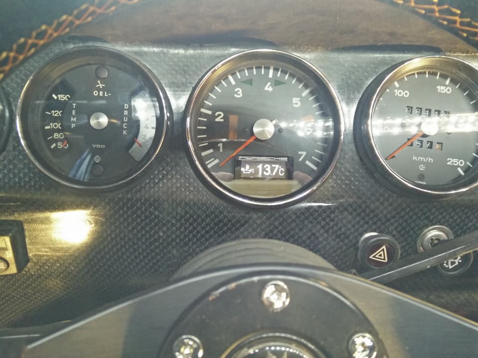

Ich habe ein KOSO D1 OLED verbaut
- Tacho käfer_n.jpg (63.77 KiB) 8273 mal betrachtet

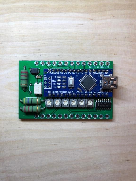

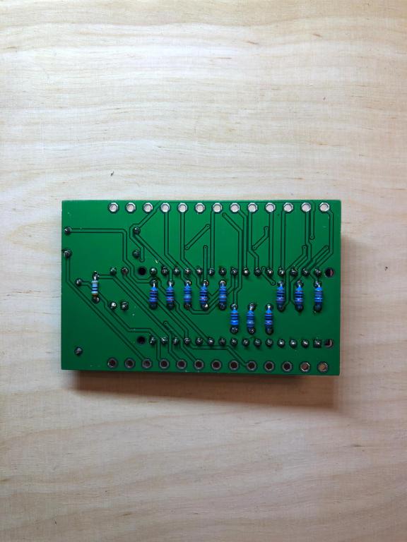

Mein Kumpel war mal wieder fleißig. Hat jetzt ne Platine geätzt die doppelseitig ist damit sie kleiner wird.
Zurzeit ist sie 85x35mm groß.
Sowie die Anzeigen im Display nochmal angepasst und ne kleine Testbox gebaut.
Wir können jetzt Öl Temp,Druck,Tank,Drehzahl,Geschwindigkeit,Lambda,Volt und Uhrzeit anzeigen lassen sowie automatisch das Display dimmen sobald es Dunkel wird und wenn man möchte auch das Licht anschalten lassen wenn es dunkel wird.
Auf dem Schreibtisch funktioniert es schon prima wenn mein Motor wieder eingebaut ist und läuft wird am Käfer direkt getestet.

Kleine Idee, die sicherlich programmtechnisch einfach umzusetzen ist.
Wenn einer der Werte z. B. Öldruck auf 0.9 bar abfällt, sollte das Display automatisch umschalten auf öldruck und rot blinken.
Kann man mit den anderen Werten sicher auch machen.
Lambda find ich gut, AFR aber besser (da fast alle mit Einspritzung megasquirt fahren und da arbeitet man fast nur mit AFR).
Programm technisch nachher anpassbar, was Grenzwerte anbelangt?

Die Funktion war/ist geplant aber irgendwie untergegangen wird aber noch kommen mit Max werte.
Wir fanden Lambda besser weil wir das noch kennen. Kann man aber machen wie man möchte.
Grenzwerte kann man selbstständig einstellen je nach Bedürfnise.

Warum nutzt ihr keine SMD Bauteile wenn es klein sein soll/muss?ousie hat geschrieben:Mein Kumpel war mal wieder fleißig. Hat jetzt ne Platine geätzt die doppelseitig ist damit sie kleiner wird.
Wäre jetzt meine erste Idee um Platz zu sparen.

Das ist grad alles selfmade.aber schon drüber nachgedacht. Erstmal muss es am Auto laufen

SMD und Selfmade schließen sich ja nicht aus. Das lässt sich auch prima von Hand bestücken und löten.
Da habe ich während meines Studentenjobs ganze Vor- und Kleinserien gemacht.
Könnt ihr ja Mal drüber nachdenken wenn ihr nochmal ein neues Layout machen solltet.

Ist richtig. Aber fürn Test reicht uns das aus und geht für uns schneller.
Bis zur final Version kann noch viel passieren

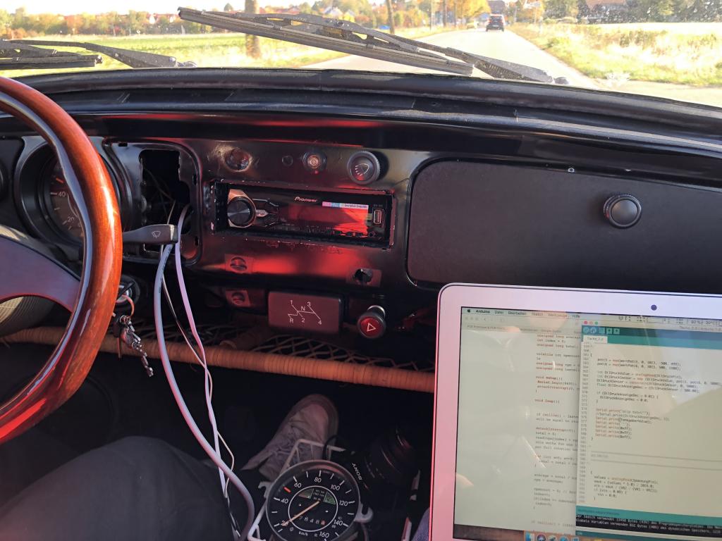

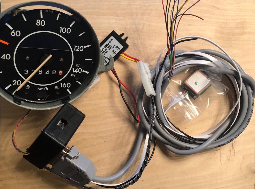

Re: Multifunktionsanzeige im Tacho
Moin Jürgen
Der Test mit der selbst geätzten Platte lief nicht so wie erwünscht.
Er wurde nur misst angezeigt. Da hatten wir die Schnauze voll und haben uns ne Platine ätzen lassen.
Nach dem bestücken der Platine konnten wir es kaum abwarten.
Gesagt getan und getroffen,eingebaut und läuft
Aber wäre ja zu schön wenn gleich alles klappt
Öldruck,temp,Tank,GPS (Uhr) funktioniert tadellos.
Einzige Problem stellt grad noch die Drehzahl da. Sie geht nur knapp bis 2500rpm und kackt dann ab und fängt von vorne an. Das wird aber nur ein Programmierfehler sein.
Alles im allen sind wir begeistert und lernen jedes Mal neu dazu
