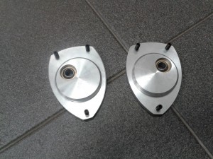

Re: Einstellbare Domlager 1302
ich hab noch einen Satz GWD Domlager übrig, würde sie für 220.- abgeben (NP 282.-)
hatte die einmal beim Bergrennen getestet, die Spurtreue der Vorderachse hatte sich extrem gesteigert
dreier

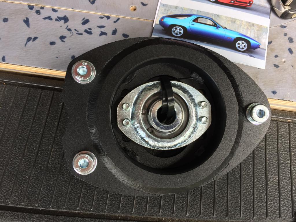

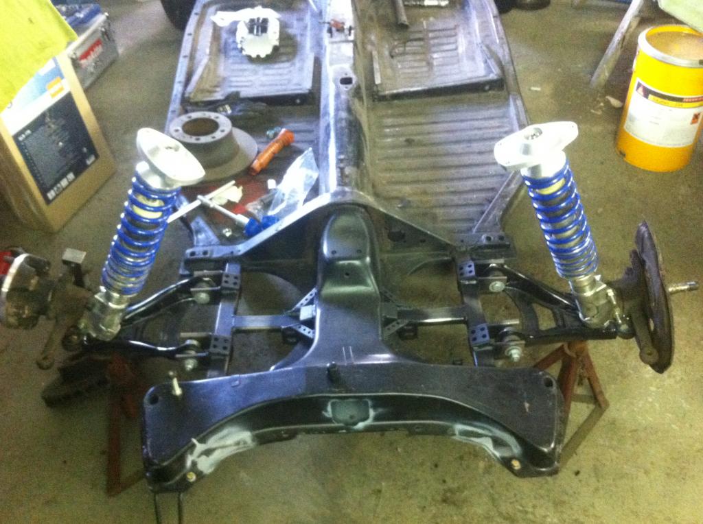

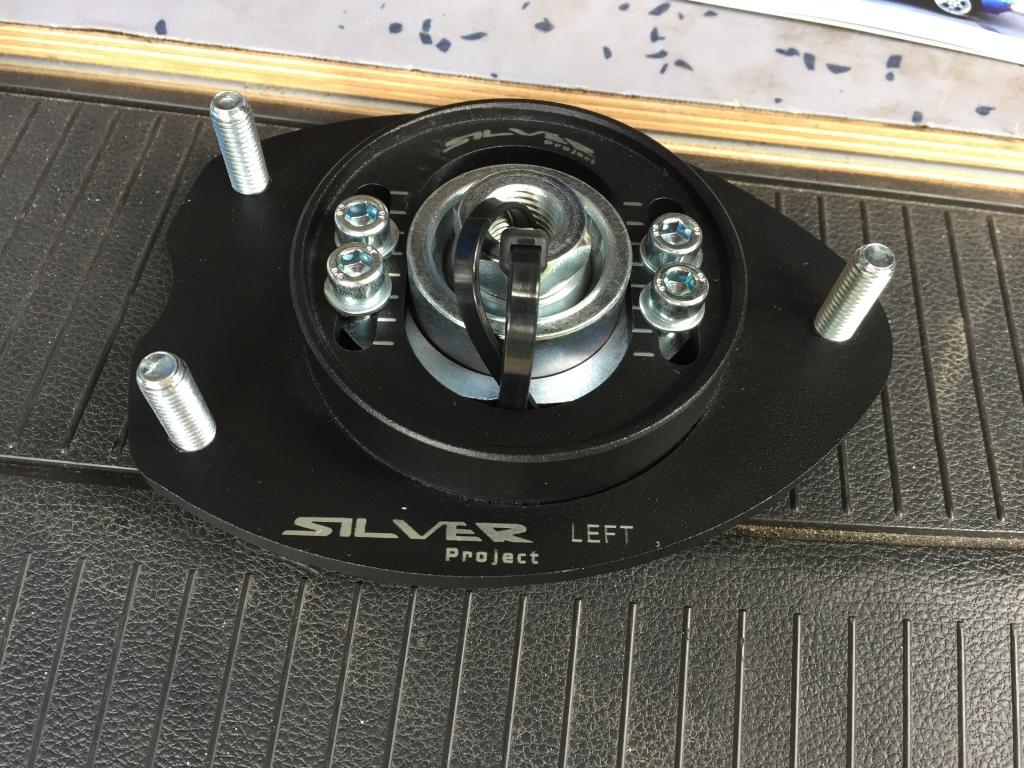

Warum einstellbare Domlager?
Ich habe die einstellbaren Domlager von Silverproject gekauft und bin von der Verarbeitung sehr zufrieden.
Fahrbericht kann ich noch keinen geben, weil mein Auto noch im Aufbau ist.
Ich habe mir auch nur die Domlager gekauft, weil ich genau das gleiche wie Subadudu vor habe.
Alte Bodengruppe/ Rahmenkopf, nur eine Aufnahme für die Querlenker, Umgebaut auf 2-Punkt Vorderachse, 944 Achsschenkel,
Gewindefahrwerk und ich hatte die Befürchtung, dass ich keinen, bis kaum negativen Sturz hinbekomme.
Deswegen habe ich gleich zu den einstellbaren Domlager gegriffen.
Grüße Amco

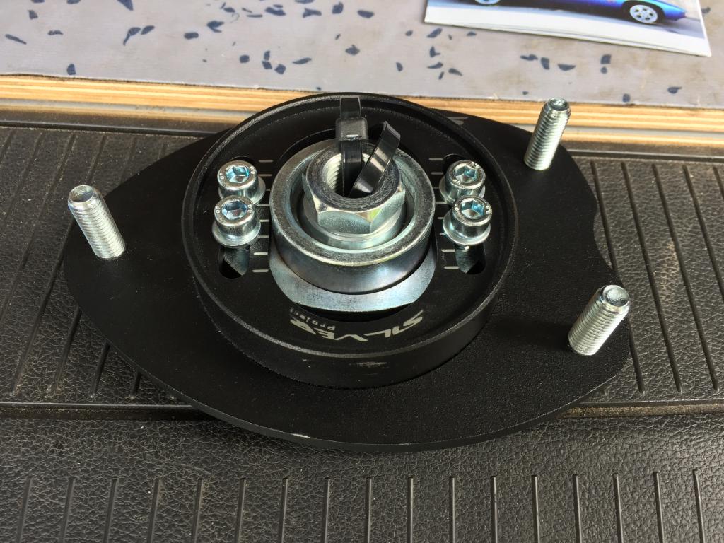

Moin zusammen,
@ Gerold
Danke für den Tipp, habe ich gestern noch auf der Website umgeschaut und die Teile bestellt. 140€ inklusive Versand ist m.M.n. ein Preis bei dem man sie nicht liegen lassen sollte.
@Micha
Was heißt hier alte Tage.
Will zwar keine Rennen mehr fahren, aber wie Jürgen und du angemerkt habt, sehen die Teile auch noch gut aus.
Ich habe dir doch letztens auch erzählt, dass ich noch einige Ideen habe, und das war eine davon und es gibt noch mehrere ....................
Nabend zusammen,
Ich habe die Dinger auch verbaut, jedoch mit Nachlaufverstellung und nicht mit Sturzverstellung.
Es wird natürlich alles etwas straffer, manchmal ist es mir fürs Cabrio schon etwas zu hart, aber die Verarbeitung ist mMn. sehr gut. Habe keine Probleme.
Bei Regen ist es allerdings etwas ärgerlich, da das Wasser durch die Domlager in den Kofferraum gelangt.
Andy

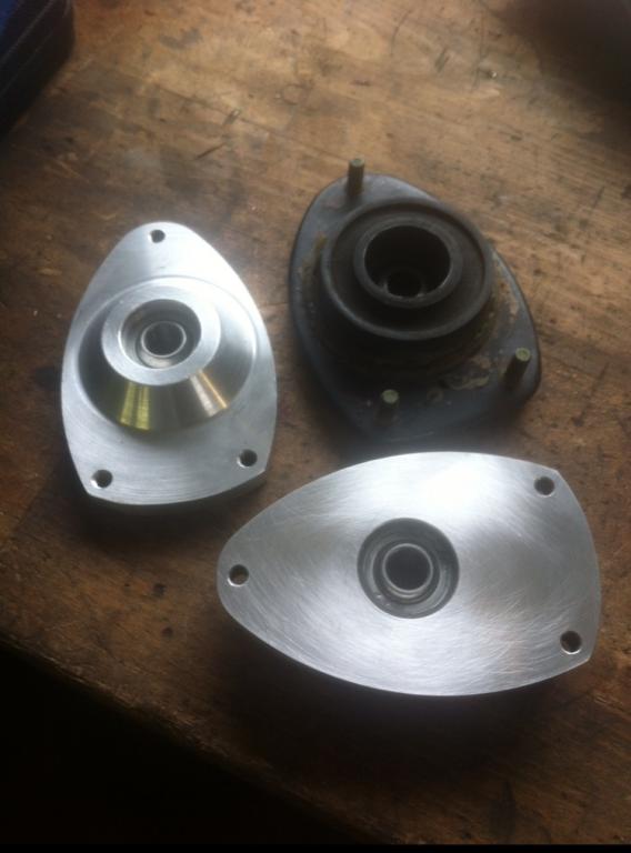

Ich habe mir die domlager vor Jahren selber gebaut und plane sie noch auf einstellbar umzuarbeiten.
Da der mittlerweile wirklich viele einstellbare gibt und ich nur gutes höre.
Will damit dann meinen nachlauf korrigieren.
Kann meine Spur mit den dreieckslenkern verändern.
Ich hoffe das mein Fahrwerk später eh ziemlich gut einstellbar ist.
