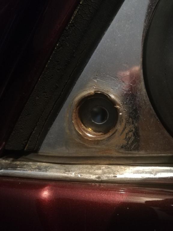

ich benötige mal Euer Wissen,
Bin gerade auf der suche nach neuem Außenspiegel für unser Cabrio und finde keinen der so aussieht wie die wo verbaut sind.
Entweder sind sie mit großem Gewinde zum einschrauben oder mit durchführung und kleinner Mutter zum innen festziehen.
Ich hoffe Ihr könnt mir weiterhelfen. :text-thankyouyellow:
Viele Grüße Hans

Hallo Hans
Soweit ich das erkenne ist das Gewinde
Im Dreiecksfenster Cabrio hinüber
Und die Spiegel die du zur Hand hast
Sind Limo Teile die nicht passen
Wahrscheinlich nur durch Tausch
Dreiecksfenster. Lösbar
Subadudu

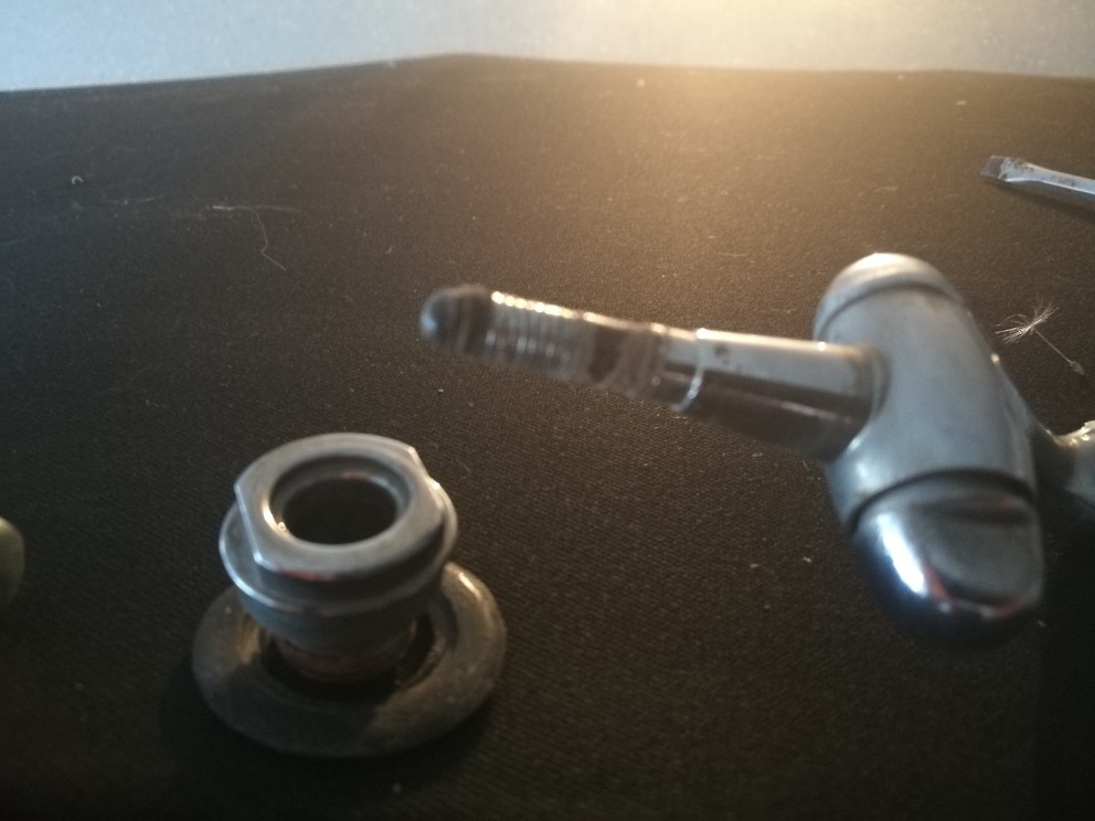

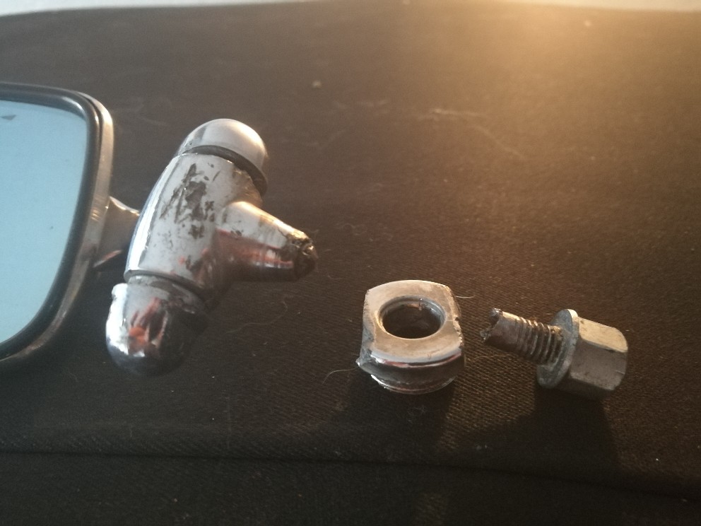

Hallo Subadudu,
so etwas habe ich schon befürchtet .
Die Mutter / Gewinde im inneren läßt sich wohl nicht erneuern ?
VG
Beiträge: 6697
Re: Aussenspiegel Cabrio
es sieht eh aus als wenn da Rückspiegel von der Limo verbaut waren, da muss man sich ordentlich auf die Zunge beißen :shock:
Das Kind ist also schon im Brunnen und alle Löcher gebohrt, da kannst doch auch einen zur nachträglichen Montage befestigen. :romance-caress:

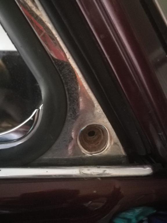

Da ich wohl nicht drum rum komme die Rahmen zu erneuern ,
gibt es irgend etwas auf was ich aufpassen muss.

vielleicht kannst du die Mutter im Rahmen mit ein paar Schlägen lösen und einfach die Mutter vom Lenkrad nehmen.
Subadudu
Beiträge: 950
Käfer: 1302 mit 2,2 Subaru
Beitrag von Subadudu »
Henry / MKT hat geschrieben:vielleicht kannst du die Mutter im Rahmen mit ein paar Schlägen lösen und einfach die Mutter vom Lenkrad nehmen.
Das ist die eine Möglichkeit. Die Mutter die original verbaut ist ist soweit ich weiß verlötet.
Und da kann und wie es auch meißt ist viel kaputt gehen.
Bekannter von mir bekommt die nächsten Tage Cabrio Nachschub zum schlachten aus USA
Da ist etwas für nen kleinen Thaler zum wechseln mit Spiegel dabei. Subadudu
