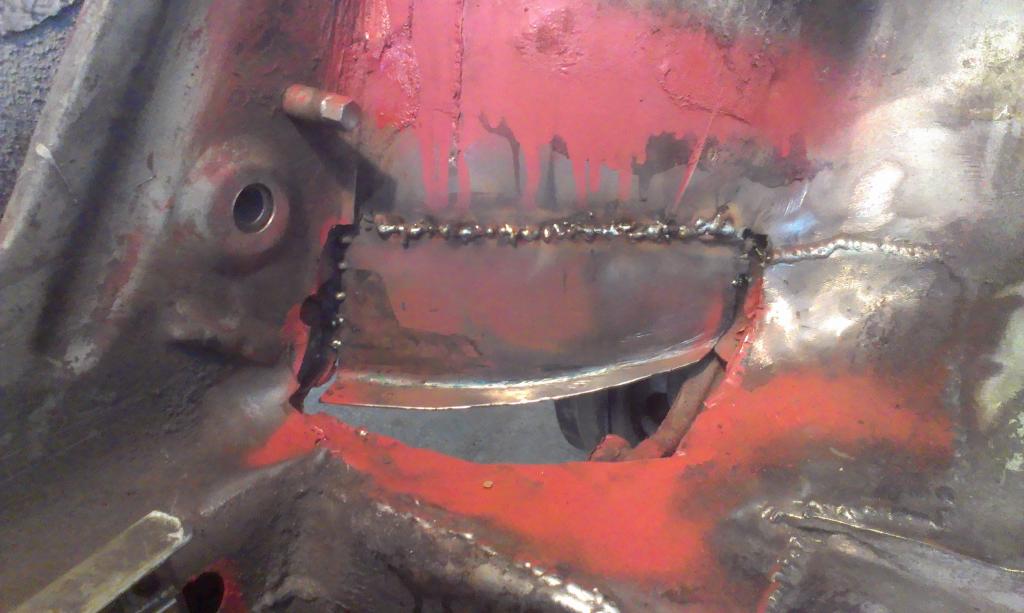

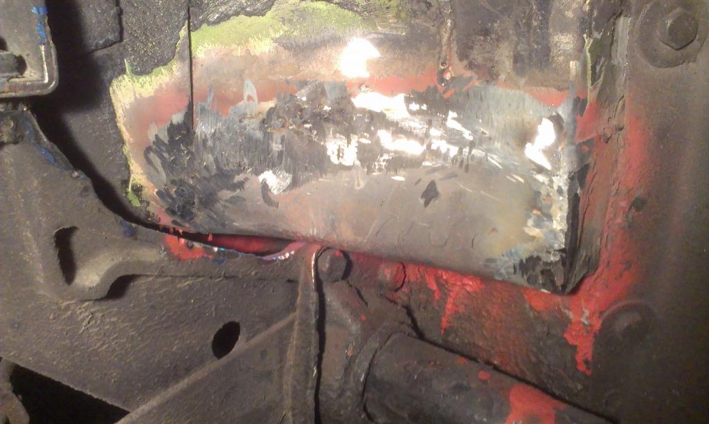

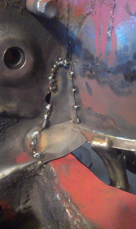

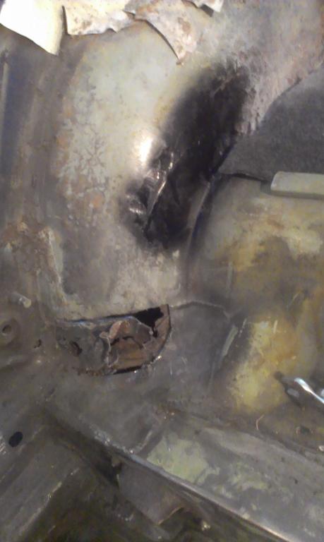

Wenn man nicht alles selber macht...
...oder wenn ein Anfänger zum Schweißgerät greift.
Irgendwann müssen mal neue Querträger rein und die hinteren Enden der Schweller, aber seht selbst:
Insgesamt vermutlich nur eine "Notreparatur", aber mir reicht das erst mal so.
