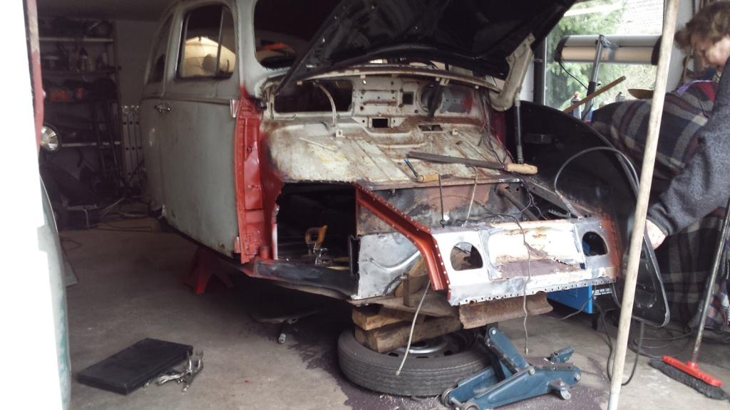

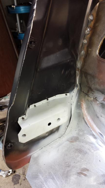

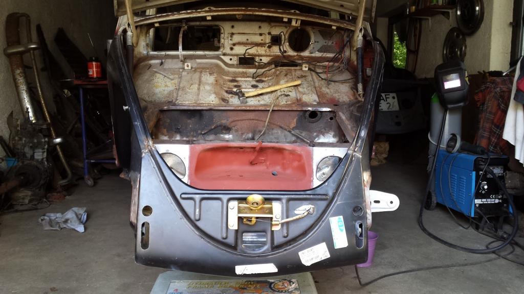

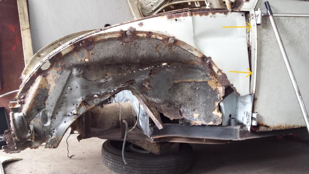

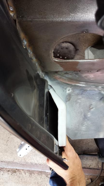

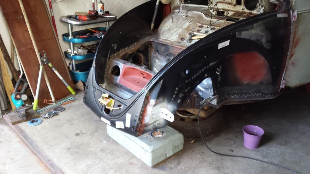

Der nächste Meilenstein war dann die vorderen Seitenteile zu ersetzen.
Da ich bei diesem Auto auf gut deutsch auf Orginalität und damit auch auf die korrekten Blechprägungen scheiße, hab ich mir neue Repro Seitenteile von IGP für um die 160€ das Stück gekauft.... Hab mich ganz schön mit denen rum ärgern müssen....
Als erste hab ich die Frontschürze entfernt... ging mit zweimal kräftig ziehen ;)
Dann das Seitenteil an allen Schweißpunkten ausgebohrt und vor der Bördelkante an der A-Säule abgeschnitten. Die Überreste hab ich dann später als Hebel benutzt um die Bördelkante zusammen mit einem Schraubenzieher zu öffnen.
Die "neuen" Stoßstangenhalter vom IGP Repro Seitenteil kommen natürlich weg und passende innen für die alten Stoßstangen dran.
Diese Beule im Radhaus.... aus welchem Grund auch immer da drin ist... Ja da konnt ichs mal wieder nicht lassen die raus zu machen... also schneiden klopfen schweißen schleifen.... und zack war ein Arbeitstag mit 6 h futsch.... das hat mich dann so aufgeregt dass ich soviel Zeit verplempert habe, so dass ich erstmal eine Woche Pause gemacht habe. :crying-pink:
Was hab ich geflucht beim ausrichten von dem Teil....
Seitenteil links
Seitenteil links
Seitenteil entfernt
Seitenteil entfernt
Vergleich repro IGP ab 1968 mit orginal
Musste ich auch reparieren
musste ich auch reparieren
Seitenteil drin und "Beule" entfernt im Radhaus

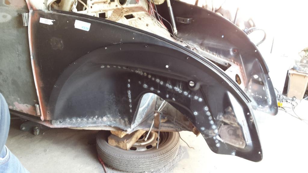

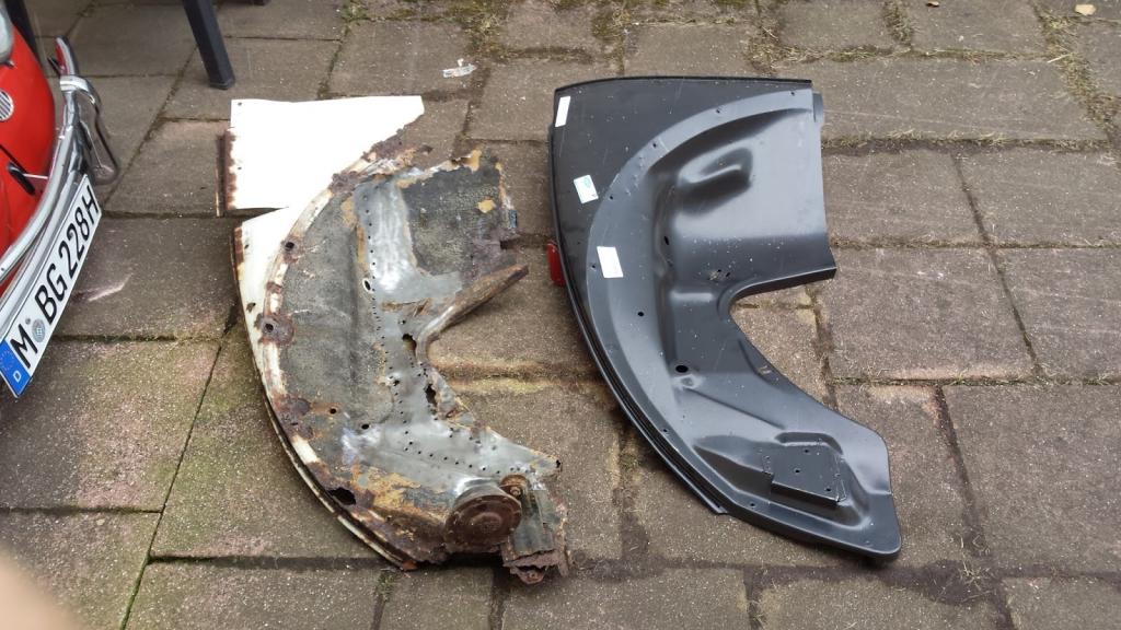

Rechtes Seitenteil; selbige Prozedur. Das rechte hat deutlich besser gepasst als das linke... zwar immernoch nicht gut, aber besser.
Ausgebohrt
Ausgebohrt
Seitenteil entfernt und später nichtmehr zugängliche Stellen gestrahlt und dann grundiert
Vergleich alt vs neu. Unterschiede wieder deutlich erkennbar
Eingesetzt
Eingesetzt

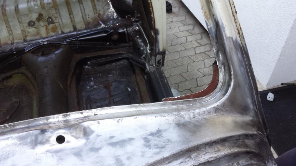

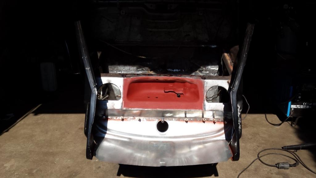

Nachdem die beiden Seitenteile drin waren ging es an den Bereich zwischen diesen.
Bremsflüssigkeits-Behälter Mulde instandsetzten, neue Reserveradwanne einschweißen, Soßstangenhalter einschweißen und die Frontschürze.

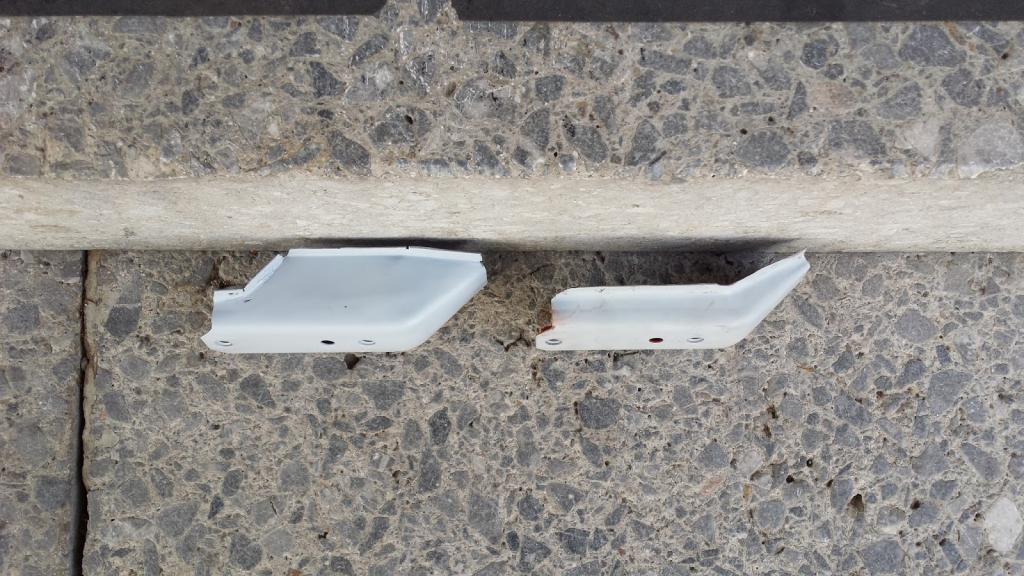

Da ich ja neue Seitenteile verbaut habe die eigentlich für Käfer ab 67 gedacht sind, d.h also Stoßstangenhalter außen im Radhaus, musste ich die Stoßstangenbefestigung Innen noch nachrüsten. Die Form an der Stelle wo der -67 Stoßstangenhalter sitzt hat bei den moderneren Seitenteilen aber ein andere Form so dass die alten Stoßstangenhalter nicht gescheit befestigt werden konnten.
Ich hab die Stoßstangenhalter dann so umgebaut(verbreitert) dass das ganze passt und auch was aushält ;)
Reserveradmlde geschweißt

Das "Problem": Lücke zwischen Stoßstangenhalter und Seitenteil....
Stoßstangenhalter (1).jpg (43.91 KiB) 6158 mal betrachtet
Seitenteil ab 68 mit alten Stoßstangenhalter funktioniert nur mit Umbau der SH
Stoßstangenhalter (2).jpg (41.91 KiB) 6158 mal betrachtet
Stoßstangenhalter (5).jpg (107.5 KiB) 6158 mal betrachtet
Verbeitert vs original
Stoßstangenhalter (6,5).jpg (118.81 KiB) 6158 mal betrachtet
passt
passt
Stoßstangenhalter (7).jpg (38.22 KiB) 6158 mal betrachtet

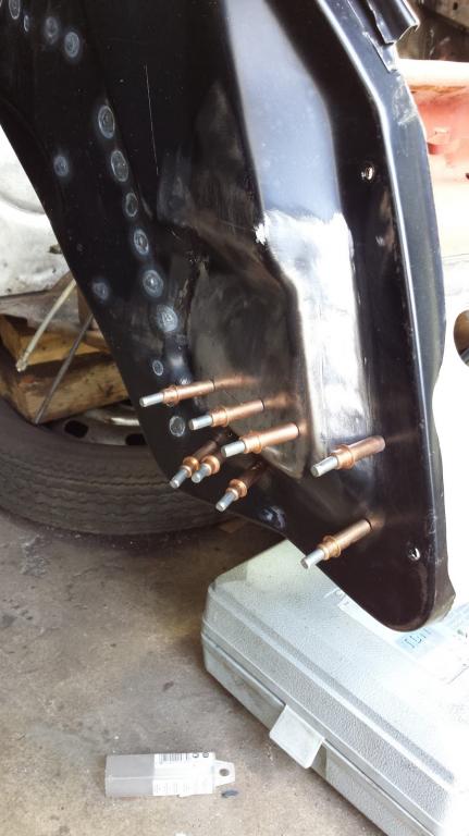

Falls jemand diese Kupferenen Dinger nicht kennen sollte die ich ab und zu zum Befestigen von überlappenden Teile benutzte: Das sind sogenannte "Cleco's ".
Stoßstangenhalter (8).jpg (44.41 KiB) 6158 mal betrachtet
Schaut schon wieder nach Auto aus ;)

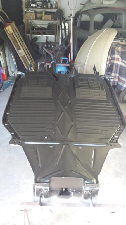

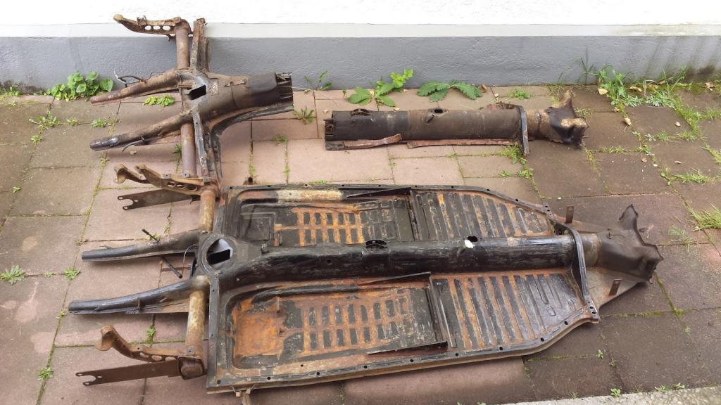

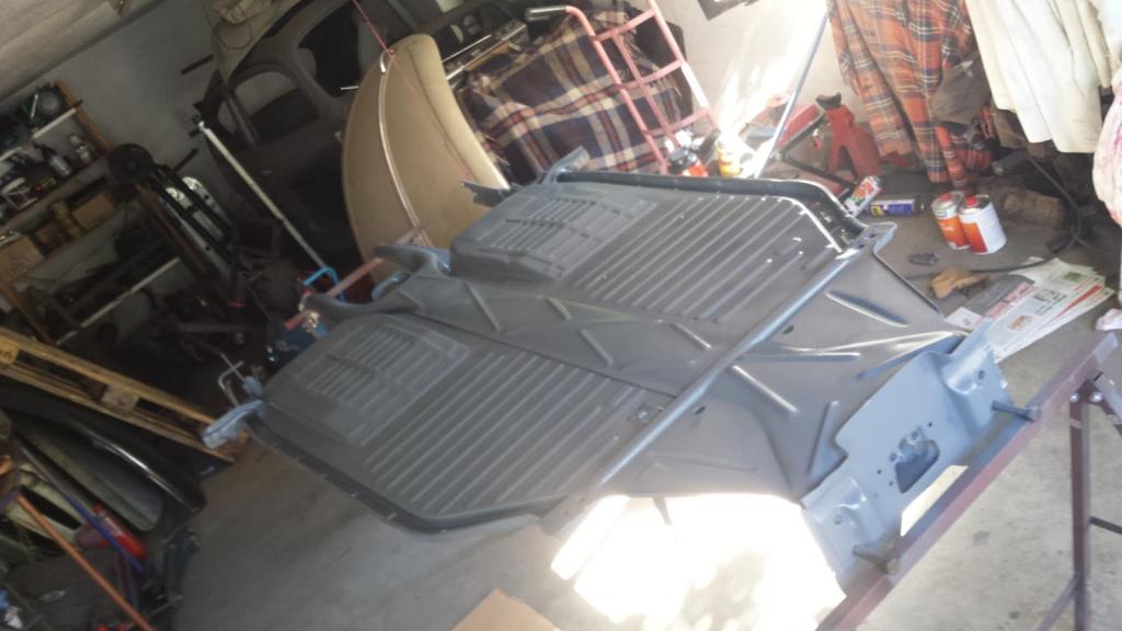

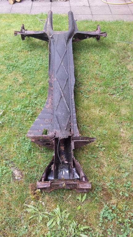

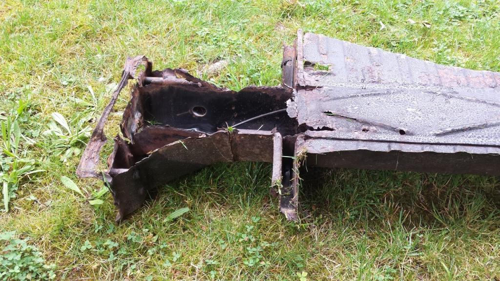

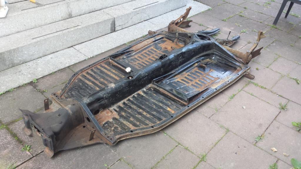

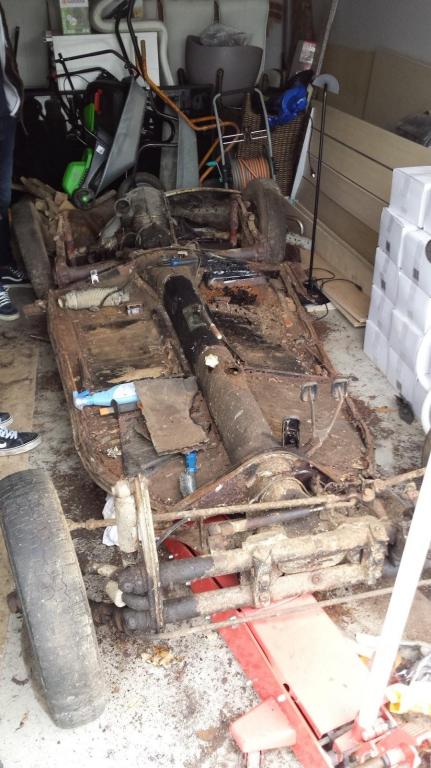

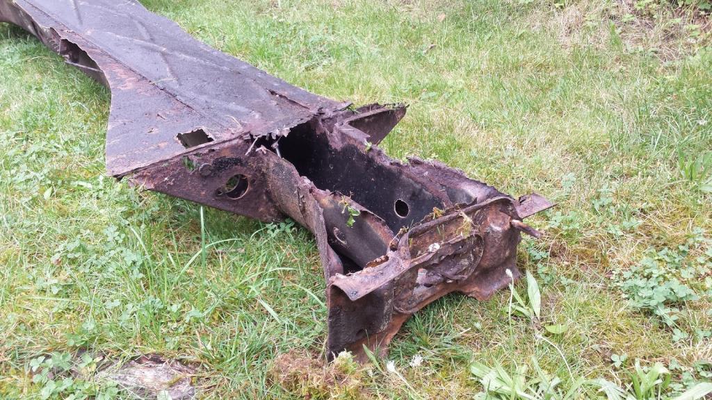

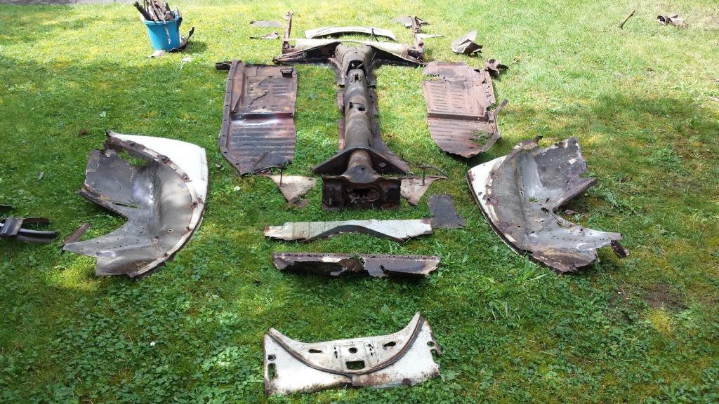

Als eine rostfreie, vom Baujahr genau passende (1962), Bodengruppe im Netz für das Geld was mich alleine nur Bodenhälften gekostet hätten aufgetaucht ist, ist der Entschluss gefallen - die musste her. Habe ich mir so einen Haufen Arbeit+Zeit gespart und billiger komm ich auch noch weg.
Und Historie spielt eh keine Rolle. Leider war sie dann nicht ganz so rostfrei wie angepriesen.

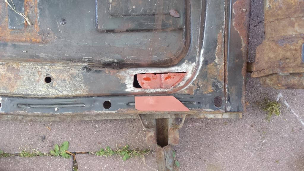

Wagenheberaufnahmen und beide Napoleondeckbleche waren zu machen.

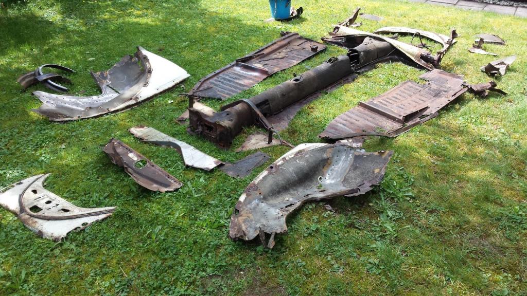

Bevor es für die raus getrennten Karosserie Teile und die Bodengruppe zum Schrott ging habe ich alles mal schön zusammengelegt und abgelichtet.
Von der Bodengruppe habe ich wegen der besseren Handlichkeit die Bodenhälften schon einmal raus getrennt gehabt.
Am Rahmenkopf und Napoleonhut hab ich nix rumgeschnibbelt...das ist alles weggerostet ;)
Marode Bodengruppe noch zusammengebaut
Schrottpuzzle
Schrottpuzzle
Schrottpuzzle
Schrottpuzzle
Schrottpuzzle
Schrottpuzzle

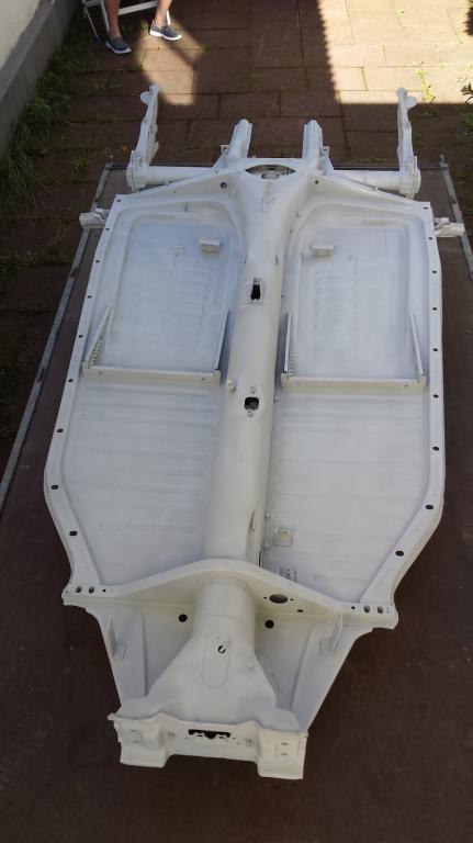

Bodengruppen vergleich "alt vs. neu"
Bodengruppe 1962
Bodengruppe 1962

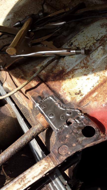

Wagenheberaufnahme rep blech mit schweißprimer
Wagenheberaufnahme geschweißt und verschliffen
Napoleonhutdeckblech durchgerostet (mit zopfbürste gesäubert)
Napoleonhutdeckblech rechts verschweißt und verschliffen

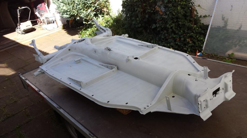

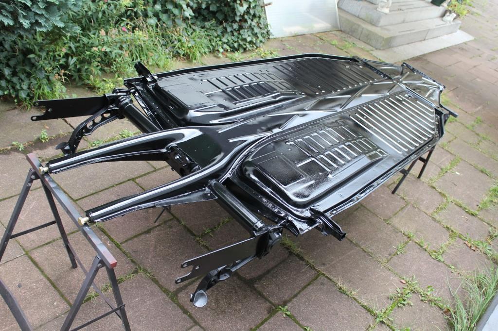

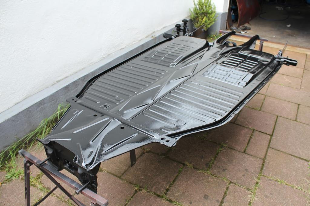

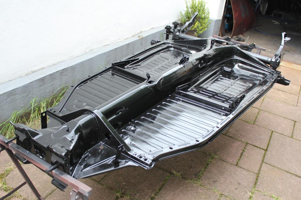

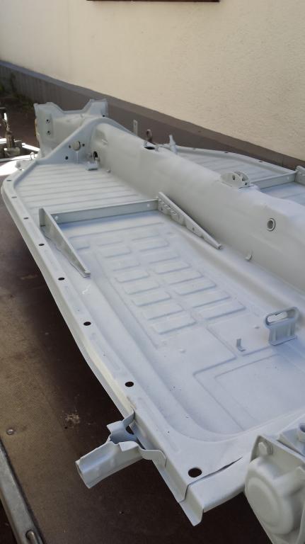

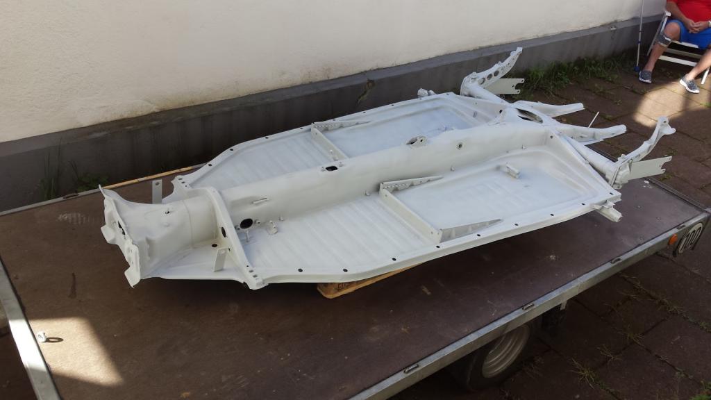

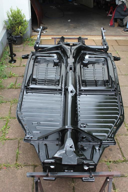

Nachdem die Bodengruppe dann geschweißt war habe ich diese strahlen und Flammspritzverzinken lassen. Ist echt TOP geworden!
Danach ging es ans lackieren.
Ich habe auf die Flammspritzverzinkung noch 3 Schichten Lack der Firma Brantho auf jeweils Unter- und Oberseite aufgetragen.
1. Schicht: Brantho 3 in 1 in grau
2. Schicht: Brantho 3 in 1 in schwarz
(beides matt)
Und als Finale Schicht auf die Unterseite, die der Witterung und einem höherem Abrieb ausgesetzt ist Branth's Robust Lack und auf die Oberseite Branth's Glasur.
Die Glasur hat einen einen schöneren tiefenglanz als wie der Robust Lack. Aber der Einsatzzweck des Robustlacks hat mir für die Unterseite besser gefallen.
Ausgangszustand
Ausgangszustand
Zum Sikaflex auftragen habe ich die Bereiche um die zu versiegelnde Überlappungen abgeklebt damit dass ganze auch schön sauber wird.
Branth's Glasur.
Branth's Glasur.
Branth's Glasur.
Branth's Glasur.

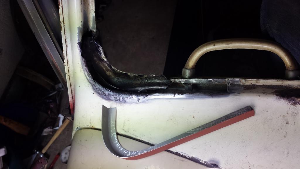

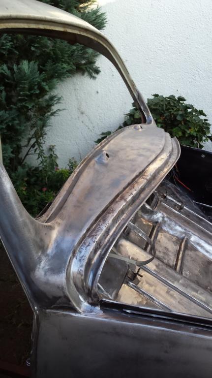

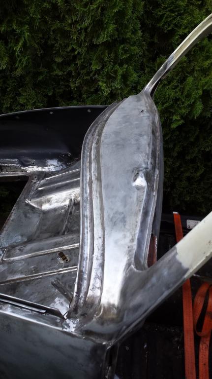

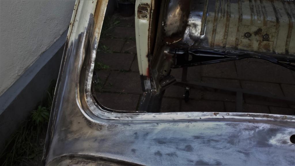

Der Scheibenrahmen vom Gartenkäfer brauchte ebenfalls Zuneigung, so wie eigentlich jede Stelle an dem Karren... Hookeys Panel Shop aus England stellt hierfür sehr schöne Reparaturbleche zum Pfennigpreis her. Lohnt sich also nicht hier was selber zu bauen.
Der Rostbefall war jedoch etwas größer als das Reparaturblech. Also schnell ein Blech im Schraubstock abgekantet und angeschweißt.
Wie üblich: Maroden Bereich bis zum gesundem Blech raus trennen und dann neues Blech einpassen, verschweißen und dann verschleifen
eingepasst - ready zum verschweißen
fertig verschliffen
fertig verschliffen
fertig verschliffen
