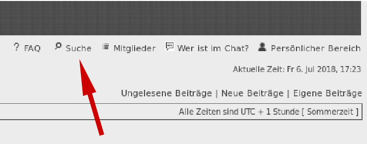

da du noch neu bist ein kleiner Tip, rechts oben im Browser ist eine kleine Lupe mit Suche darunter
das Thema wurde schon mehrfach behandelt und es finden sich unzählige Einträge dazu. Mit der Suche muss man nicht unnötig auf eine Antwort warten ;)
