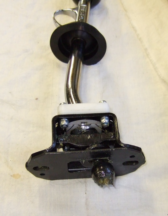

Ich mag meinen Empi-Trigger-Shifter sehr, es bewegt sich wirklich gut.
Aber das erste, was ich getan habe, war, die Blindnieten durch Schrauben zu ersetzen:
Zuerst hatte ich ein nerviges Rasseln. Aber das habe ich mit dem richtigen Fett in der Schaltmuffe behoben.
Verwenden Sie kein Lagerfett, sondern das dickere Fett, das mit einer Fettpresse aufgetragen wird.
Das fett was mann benutzt für landwirtschaftliche Geräte und die Vorderachse eines Standardkäfers.
Re: Empi Shifter abgerissen
Ubrigens, die Feder ist für das Drücken des Hebels nach rechts, so dass es zwischen dritten und vierten positioniert ist.
Es ist auf der anderen Seite montiert als mein Bild. Zwischen einem Haltewinkel und dem Hebel.
edit: Hier sieht man die feder montiert:
(nicht mein bild, hier gefunden: LINK)
