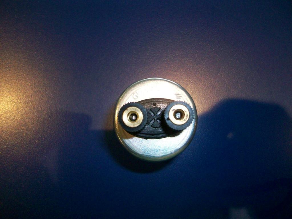

also für mich ist der Anschluß eines Öldruckgebers wie auf dem Bild simpel. Masse holt er sich vom Motorgehäuse und die Anschlüsse sind 1x Kontrollleuchte und 1x Druckanzeige. Dieser nagelneue Geber gibt mir aber in drucklosem Zustand keinen Massekontakt für die Kontrollleuchte. Ich halte ihn daher für defekt. Seht ihr das auch so ?
Grüße Andre

Jep, das sehe ich auch so.

Für mich sieht der nach einem 2poligen Geber ohne Kontrollleuchte aus. Rechts ist doch ein Masse Zeichen zu sehen, es müsste aber ein K sein.

Sowas gibt es?...
Re: Öldruckgeber, sehe ich das falsch ?
Normalerweise steht da Wk für Warnkontakt. Geber ohne Masse habe ich noch nie gesehen :confusion-scratchheadyellow:

G ist zur Anzeige hin und der andere mit den drei Strichen (eigentlich Massezeichen, aber nicht voll ausgeprägt) muss auf masse.
Hatten das Thema letztens selber erst und war entäuscht das es keiner mit WK war.
