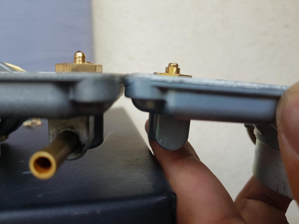

Ich habe ja 2 identische Vergaser. Bei dem einen ist ein Rohr am Überlauf, welches schräg nach oben geht, bei dem anderen, der die Brennräume flutet, nicht. Kann es sein, dass über den Überlauf das Benzin kommt und somit zuviel für die Brennräume?
Gruß Rene
:handgestures-thumbupright:
Ja, wenn der Kraftstoffstand zu hoch ist, also messen und gegebenenfalls korrigieren.

Ich habe mal die Schwimmernadeln verglichen. Fehler gefunden, denk ich mal. Die kurze Nadel hat das Fass zum Überlaufen gebracht. Nadeln getauscht. Morgen wird gestestet.
