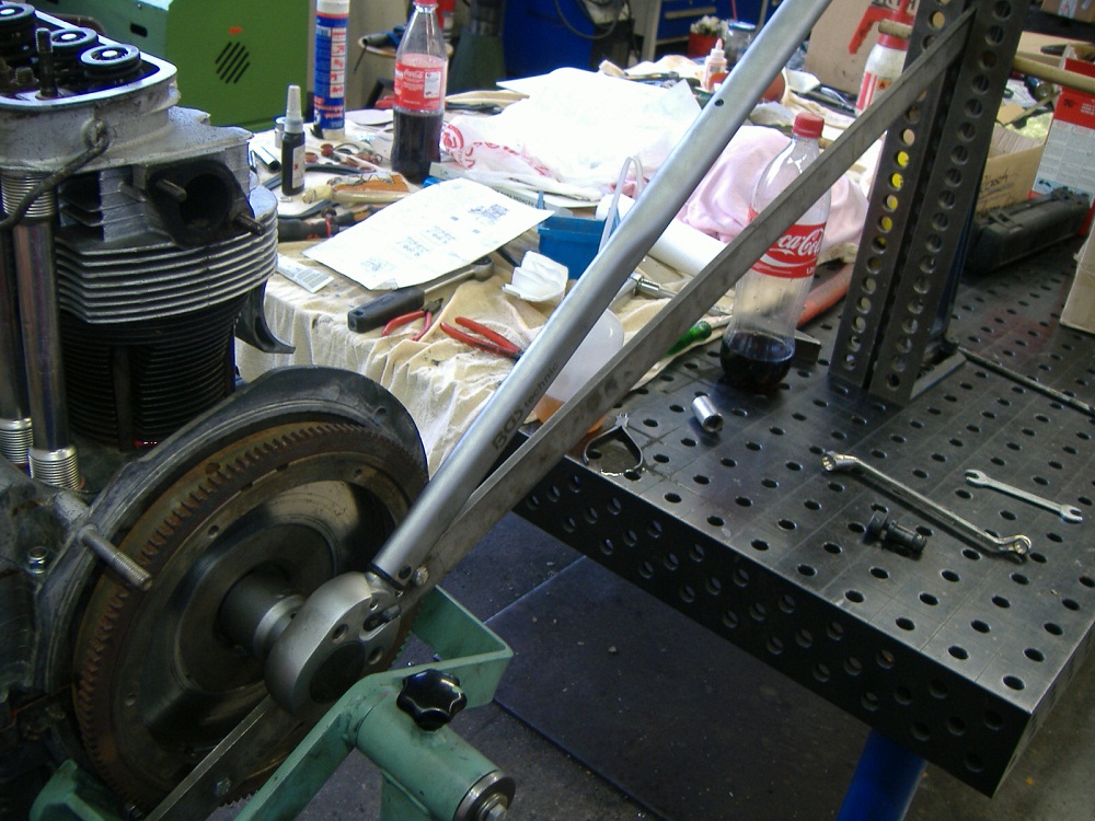

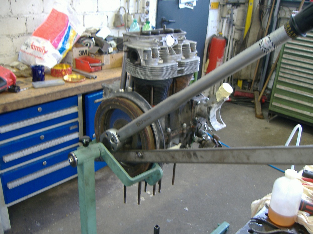

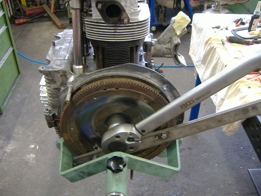

hallo du mußt das schwungrad mit einer feststellkralle oder einem flachstahl mit 2 löcher, den du an das schwungrad schraubst, der sich z.b. auf dem boden abdrückt,zum lösen des schwungrads verwenden. ich persönlich nehme immer den flachstahl der ca. 40/8x1200 mm lang. wenn ich ein bild finde, stelle ich das ein!

mit dem flachstahl brachst du keinen zweiten man, das geht ganz alleine!!!!!!
