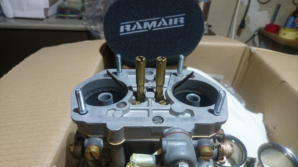

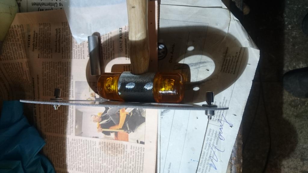

Hier die Fotos von den Ramair Filter (an den Dellorto TriJet)
Die Platten mit den Filtern sind bei IDF Vergaser notwendig, sonst saugen die Leerlaufdüsen Dreck an, wennst nur Socken über die Stutzen machst.

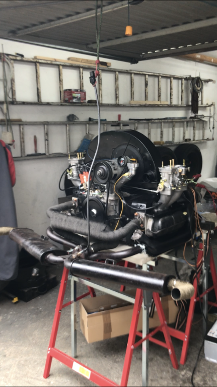

Kurzes Update: Motor läuft und gleich beim ersten Dreh des Schlüssel angesprungen
Grad erst gesehen das auf dem Bild die Gaser fehlen. Aber die waren natürlich montiert beim lauf

...NeidGierZorn !!! aber Glückwunsch !

Re: Motor Konzept 2L mit 40er Weber
Herzlichen Glückwunsch,
da kann man richtig noch was lernen.
Angesprungen auf den ersten Schlüsseldreh, und das ganz ohne Vergaser oder Zündkabel.
Das nenne ich mal innovativen Motorenbau
orra
Danke
Kann halt nicht jeder
Falsches Bild gewesen. 1. habe ich geändert
