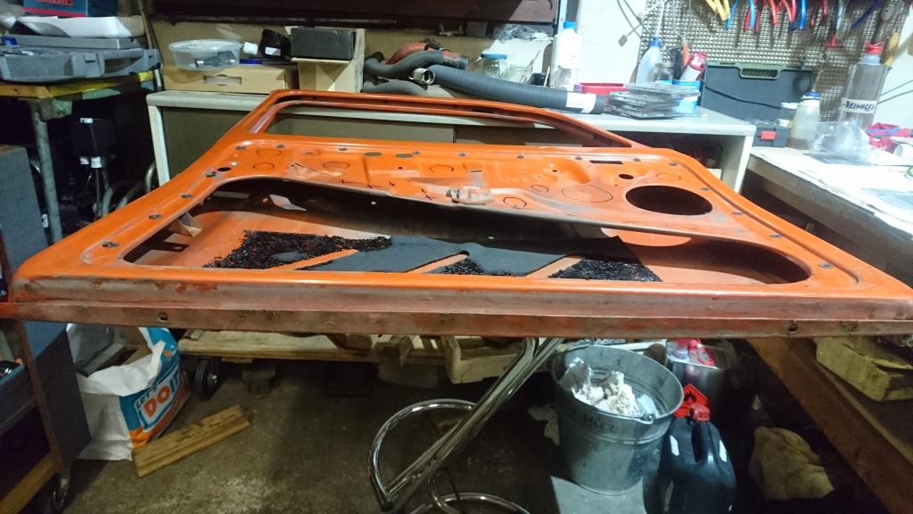

hat mir bitte jemand ein Bild von den Wasserabläufen in den Türen, ich finde die nicht :-(
Wie viele und wie groß muss ich bohren falls keine da sind?
Danke ;-)

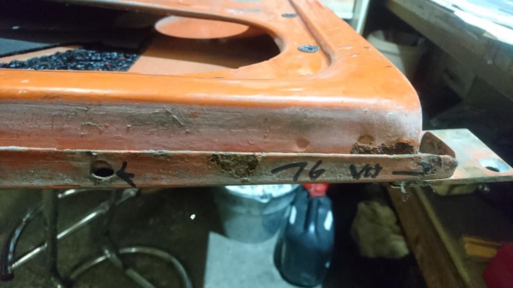

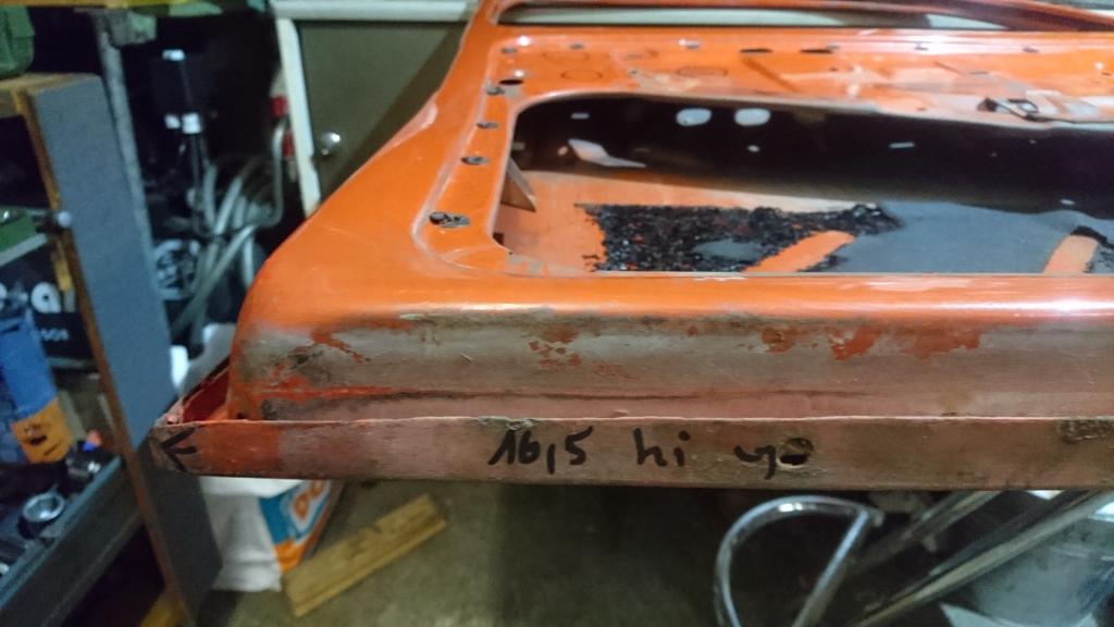

bluelagune hat geschrieben:Hallo,
Danke ;-)
Hab dir die Tür vom.1302 OSR fotografiert. Der Lochdorchmesser in der Aussenhaut ist 9mm, wird aber durch den Türrahmen twse verdeckt. Also würden Löcher so 6-8mm ausreichen. Die Abmaße sieht in den Fotos.
