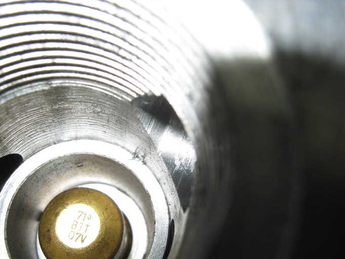

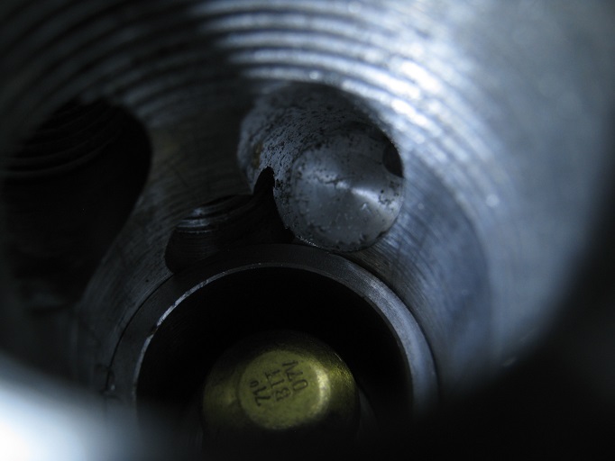

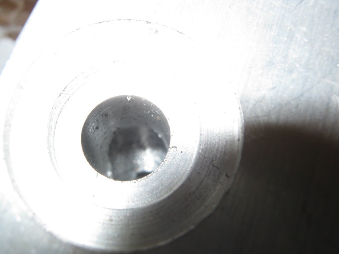

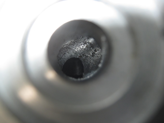

Vari-Mann
Beiträge: 637
Re: Ölkühler wird nicht bedient
Beitrag von Vari-Mann »
Genau so ist es.
Ich hab letzten Sommer ein neues TAD beim Riechert gekauft.
Motortot (reichlich Späne) inklusive wenn ich es nicht geöffnet und gereinigt hätte. Zwischen Kolben und Gehäuse steckte auch noch Späne.
Funktioniert aber seit dem einbauen einwandfrei.Immer schöne 89° Öltemperatur . Ausser beim Gas machen auf der AB da wird es auch mal wärmer.
Vari
