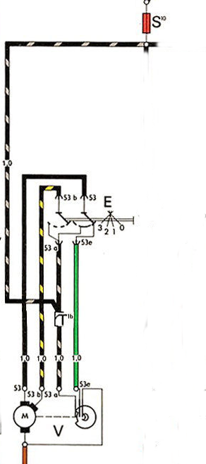

54 wird spannend .... https://de.wikipedia.org/wiki/Klemmenbezeichnung
hast mal ein Bild dazu?

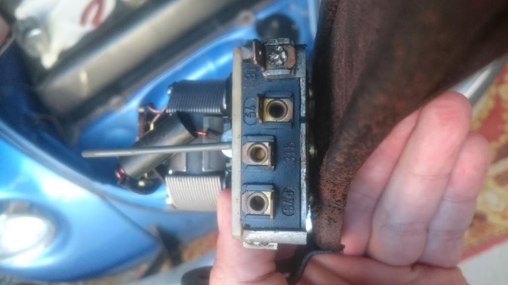

Re: Scheibenwischer will nicht so richtig
Hier das Bild
- DSC_0177.JPG (53.15 KiB) 9299 mal betrachtet
- Beiträge: 6696
ok, ist wirklich etwas schräg, bin sogar extra noch mal runter in den Keller und etwas gegruscht. Bin bei einem Schalter fündig geworden mit der selben Bezeichnung.sims87 hat geschrieben:

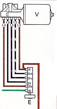

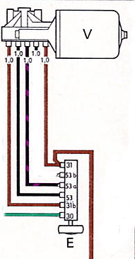

du hast also einen alten Scheibenwischer und einen neueren Schalter. Ich habe die Zeichnung etwas angepasst, so sollte es funktionieren
Schalter 31 (braun) auf Scheibenwischer 31
Schalter 31b (braun) auf Scheibenwischer 31b
Schalter 53 (schwarz) auf Scheibenwischer 54
Schalter 53a oder b (schwarz/lila) auf Scheibenwischer 54b

Also danke erstmal für die Schaltung. Sie funktioniert schonmal besser als alles vorher.
Es hat nur bis heute gedauert bis ich es machen konnte, da es mich am langen Wochenende an den Wörthersee verschlagen hatte...
Folgendes passiert nun:
Schaltung ist wie im Bild aufgebaut. 31 & 54 sind Stufe 1 und 31b und 54b sind Stufe 2. Hab ich so durchgemessen und kommt so am Wischer an.
Wenn ich nun Stufe 1 am Schalter einstelle, passiert wenig bis nichts. Teilweise bewegt sich die Welle leicht, teilweise gar nicht. In Stufe 2 läuft sie dauerhaft. Sobald man auf Stufe 1 oder 0 zurück schaltet, bleibt die Welle an der Position stehen und läuft danach nicht mehr an.
Jetzt habe ich irgendwas von Zündungsplus gelesen, damit die Endabschaltung funktioniert und die Welle in die Endstellung weiterlaufen kann auch wenn man den Schalter vorher abschaltet.
Mein Versuch war es dann den freien Schalter 53a bzw. 53b zu benutzen. Wenn ich aber 53b benutze, fliegt mir direkt die Sicherung. Bei 53a passiert das gleiche wie oben, nur mit dem Unterschied, dass beim Runterschalten auf Stufe 1 die Welle in immer die gleiche Stelle fährt, aber auch von dort, geht beim weiteren schalten nichts mehr und der Wischer läuft nicht mehr an.
Erst ein händisches Drehen des Ankers, so dass die Bohrung nach vorne zur Öffnung zeigt hilft.
Kann hiermit einer was anfangen und kann mir einer erklären, wie in dem Fall die Endabschaltung funktonieren würde??
Vielen Dank schonmal

Ich möchte jetzt kein eigenes Thema öffnen, deshalb frag ich hier nach:
Habe bei meinem 61er (Modell 62) im Zuge der komplett Restauration die komplette Elektrik neu gemacht.
Ich habe nach anraten von einigen Forummitglieder auch auf 12V umgebaut und natürlich den Scheinwischermotor umgebaut auf ein 12V Motor.
Es funktioniert eigentlich alles einwandfrei, außer der Scheibenwischer
Das Problem bei mir ist, er wischt ständig... da er auf Zündungsplus liegt: sobald ich die Zündung anmache...
Habe ihn wie folgt angeschlossen:
http://www.vw-kaeferclub.com/images/bug6265.jpg
Als Schalter habe ich den originalen verwendet, da es ja egal ist ob 6v oder 12v drüber fließen..
Zündungplus auf Klemme 54 am Schalter und über die Brücke weiter auf Klemme 54 des Wischers.
Klemme 54d des Schalters auf 54d des Wischers.
Klemme 31 Masse des Schalters auf 31 des Wischers,
Der Wischer sollte ja durch die vordere Halterung geerdet sein (die stelle wo das Kupferblech ist)
Der Schalter braucht Erdung über die Vorderseite zur Karosserie. (so viel ich weis...)
Warum wischt der ständig? Egal ob der schalter Ein oder Aus ist. Den Schalter habe ich geöffnet und innen kontrolliert ob irgendwo ein Kurzschluss ist, leider auch nicht.
Und das lustige: egal ob ich den Kontakt im inneren des Schalters umdrehe : er wischt
Mein Latein ist langsam am ende... vielleicht hat mir wer ein Denk anstoß
Grüße Simon

wäre hilfreich, wenn du die genauen ET-Nummern mitsamt dem Buchstaben am Ende angibst.
Ich schätze du hast einen neuen Wischermotor (zweistufig) mit eienm alten einstufigen Schalter verbaut.
Mit Enführung der zweistufigen Wischermotoren wurde die Art der Ansteuerung geändert. Daher passen diese beiden Teile nicht zusammen.
