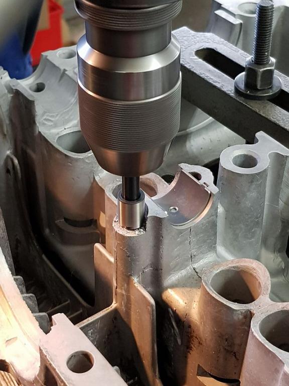

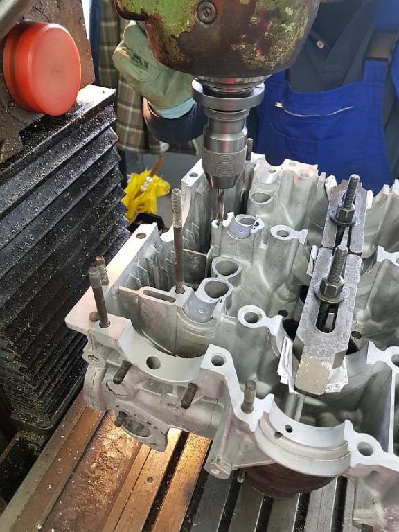

An einem meiner Gehäuse war das Gewindeteil nach unten rausgebrochen. Habe ich aber erst gesehen als ich das als Top Gehäuse gekaufte Teil nach einem halben Jahr zerlegt habe.
Das rausgebrochene Teil war auch nicht mehr vorhanden. Ich habe es dann so gelöst das ich das Gehäuse ganz durchgebohrt habe und auf der Außenseite mit einem Zapfensenker eine saubere Fläche erzeugt habe.
An der Ölglocke habe ich zwei Füße angebracht so das sie sich am Ölwannenboden abstützen kann. An der nun längeren Schraube kommen nun auf beiden Seiten CU Ringe und eine Hutmutter zum einsatz.
Hält super dicht und die Ölglocke hält auch super. Hat sich jetzt seit 5 Jahren bewährt.

Ich habe das nun mit dem TimeSert Einsatz von Würth gelöst. Ging prima und macht bislang einen guten Eindruck!

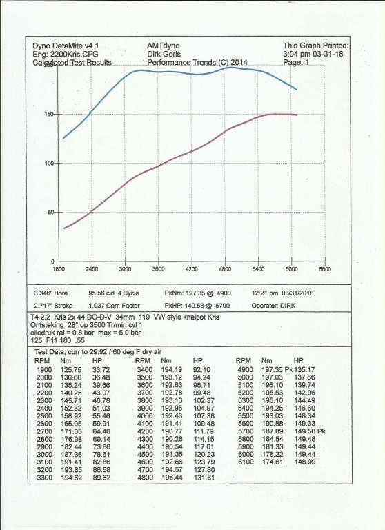

anbei ein curve von 96*78mm typ4 Motor
- 2200
- motor patrick.jpeg (62.28 KiB) 7586 mal betrachtet

Ist das wirklich so? Laut Tabelle wird bei Helicoil für M8 das Kernloch mit 8,4 mm hergestellt, bei TimeSert mit 8,2 mm. Die Helicoil-Spirale hat lt. Tabelle einen Ø von 9,62, die TimeSert gemessen 9,40 mm. Ist also doch recht nah beieinander.B. Scheuert hat geschrieben:Time Sert ist eine gute Lösung. Das stammt noch aus der Zeit, wo auf Helicoil ein Patent bestand und nur ein Lieferant existierte. Da mussten dann andere Lösungen her. Allerdings braucht es dazu mehr restliche Wandstärke.
Oder bezieht sich Deine Aussage auf das Verpressen des Einsatzes in den letzten Gewindegängen beim TimeSert-System? Das ging erstaunlich leicht, so dass dort m.E. keine auftretenden Kräfte eine Gefahr für das Restmaterial sind. Ist aber nur meine Beobachtung ohne Vergleichs-Erfahrungen...

Sieht doch prima aus!silver RS hat geschrieben:anbei ein curve von 96*78mm typ4 Motor
Welche Ventilgrößen und welche Vergaser?

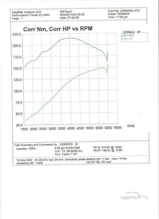

auf diesen Motor sind Porsche 914 köpfe mit 44/38mm Ventilen Montiert, und 44mm Vergaser.Welche Ventilgrößen und welche Vergaser?
habe noch ein curve von 96*78mm Motor, und diese hat CU köpfe mit 42/34mm Ventilen und auch 44mm Vergaser.

beim Einpressen hatte ich schon einmal schlechte Erfahrungen gemacht, weil die Außenwandung dann aufgebrochen ist. Das passiert bei Helicoil nicht.

Drehmoment könnte mehr seinsilver RS hat geschrieben:anbei ein curve von 96*78mm typ4 Motor
