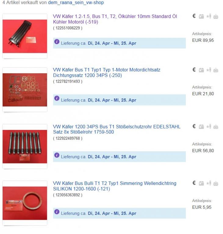

Ich habe es doch erstmal woanders bestellt. Ich hoffe ich habe nichts vergessen.

Die Dichtmuttern für die Ölpumpe fehlen noch wenn du den Block auch zerlegen willst. Und ich halte von den Silikon Simmerringen überhaupt nichts. Schlechte Erfahrungen mit gemacht. Verbaue da nur noch die Standard Dinger. Hat der Mex nicht den versetzen Ölkühler?

Wenn es eine Aluölkühler ist, dann ist der bestellte Kühler nicht richtig.
Dann brauchst Du die Dichtringe auch doppelt.

Also den letzten 1200er Mex Motor hatte den gerade montierten, NiCHT versetzten Ölkühler aus Stahl. Hatte noch nie so einen Stahlkühler, der defekt war. Es sind zumeist nur die Befestgungsschauben locker und die beiden Dichtungen kaputt. Da würde ich vorerst keinen neuen kaufen.
PS: Silikonsimmering geht auch, aber vorm Anbau Schwungrad den Simmering an der Lauffläche mit Motoröl einölen, sonst nutzen er sich durch den Trockenlaiuf ab und wird gleich wieder undicht.

Das sagt der Text:
https://www.ebay.de/itm/122551006229
Quelle:Hier gibt es den Ölkühler aus Aluminium mit 10mm Ölkanalbohrung.
Passt bei:
- VW Käfer 1.2-1.5 -07/70
- VW Käfer 1.2 08/70-
- VW Bus T1 1.2-1.6 -07/67
- VW Bus T2 1.6 08/67-07/70
- Karmann Ghia 1.2-1.5 -08/70
- VW Kübel Typ181 1.5 08/69-07/70
Ersetzt VW-Teilenummer: 111.117.021E
Für Motoren mit 8mm Ölkanalbohrung muss bei diesem Ölfilter der Dichtungssatz Artikel-Nr. 1824-200 mitverwendet werden.
Re: Öl läuft vom Getriebedeckel runter
Der Ölkühler auf dem Bild ist für die Gebläsekästen ohne extra Gehäuse und die sind aus Stahlblech. Der Aluölkühler hat ein versetztes Anschlußstück an das er geschraubt wird. Das Anschlußstück wird mit den gleichen Dichtringen auf das Motorgehäuse geschraubt und sieht anders aus.
Mit billig hat das erst einmal nichts zu tun. Passen muss er. Natürlich kann man das umbauen, erfordert allerdings auch ein dazu passendes Gebläse. Der Blick hinter den Gebläsekasten bringt da Klarheit.
Der Ölkühler ist der Richtige für den 1200er Motor, nur die Beschreibung unten, dass der Ölkühler aus Aluminium ist, ist unrichtig. Der ist aus Stahl, vermutlich ein Irrtum in der Beschreibung. Ansonst hat der Raana keine schlechte Sachen und ist auch seriös.sfera-haiza hat geschrieben:Das sagt der Text:Quelle:Hier gibt es den Ölkühler aus Aluminium mit 10mm Ölkanalbohrung.

Wie erkenne ich den Unterschied wenn ich hinter das Lüftergehäuse schaue?
