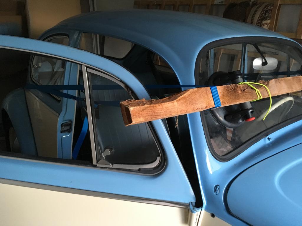

... habe mich mal an der einhandmontage versucht..... genial sage ich euch...

und wofür brauchst den Holzbalken?
Re: Einhandmontage der Frontscheibe
Super Idee
Wahrscheinlich wäre es auch ohne den Balken gegangen. Aber ich wollte den Spanngut nicht direkt über die Kante vorne an der A-Säule ziehen.
Sieht gut aus
Wo läuft der Spanngurt denn hinten lang?
Über den kotflügel um die stoßstangenhalter und wieder zurück....
Hat vom Druck ger super ausgereicht..... und gerade wenn du drin sitzt im Auto und die Leine rausziehst kannst du super die spanngurte lösen und wieder spannen, wenn es in den ecken zu stramm anliegt....
