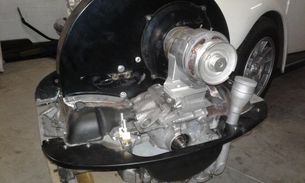

Beitrag von Arnoud »
Suche mit Google:Joe Cali Type 4.
Ich hab sein anleitung(manual)aber das meiste kan mann von der Type4rum(Shoptalkforums)holen.

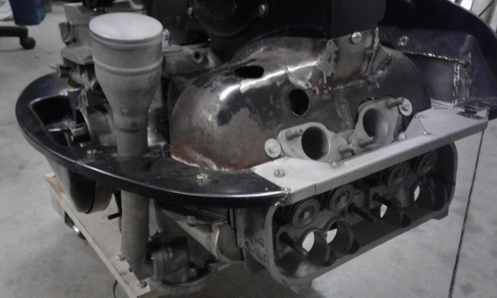

Bin auch mit so ein umbau beschäftigt(Limaständer von CSP-jetzt ohne Logo):

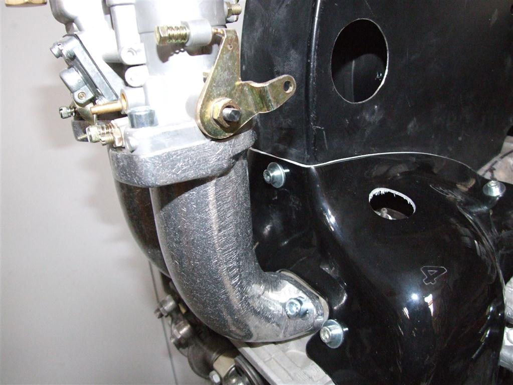

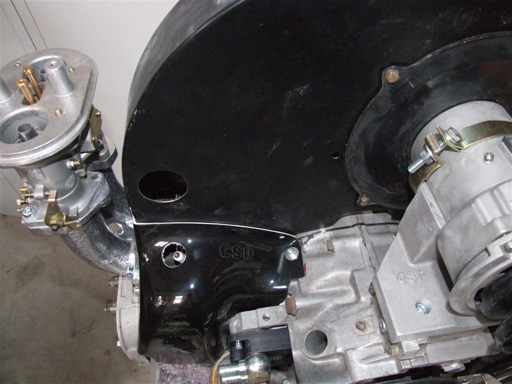

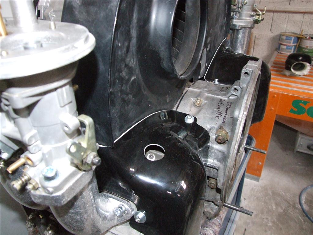

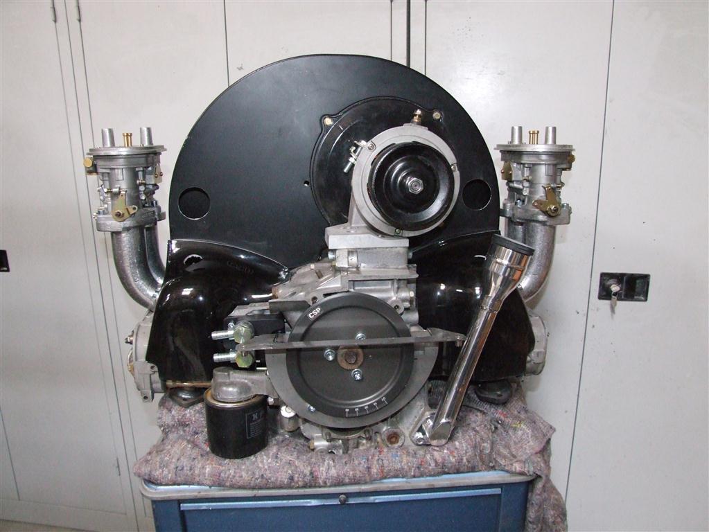

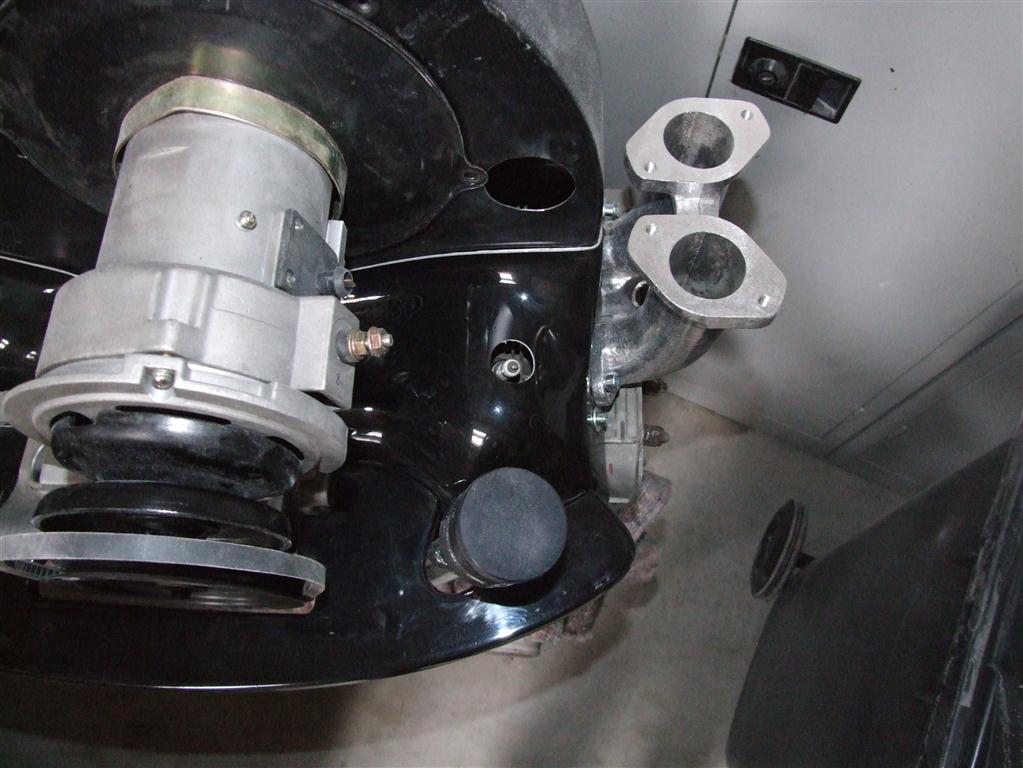

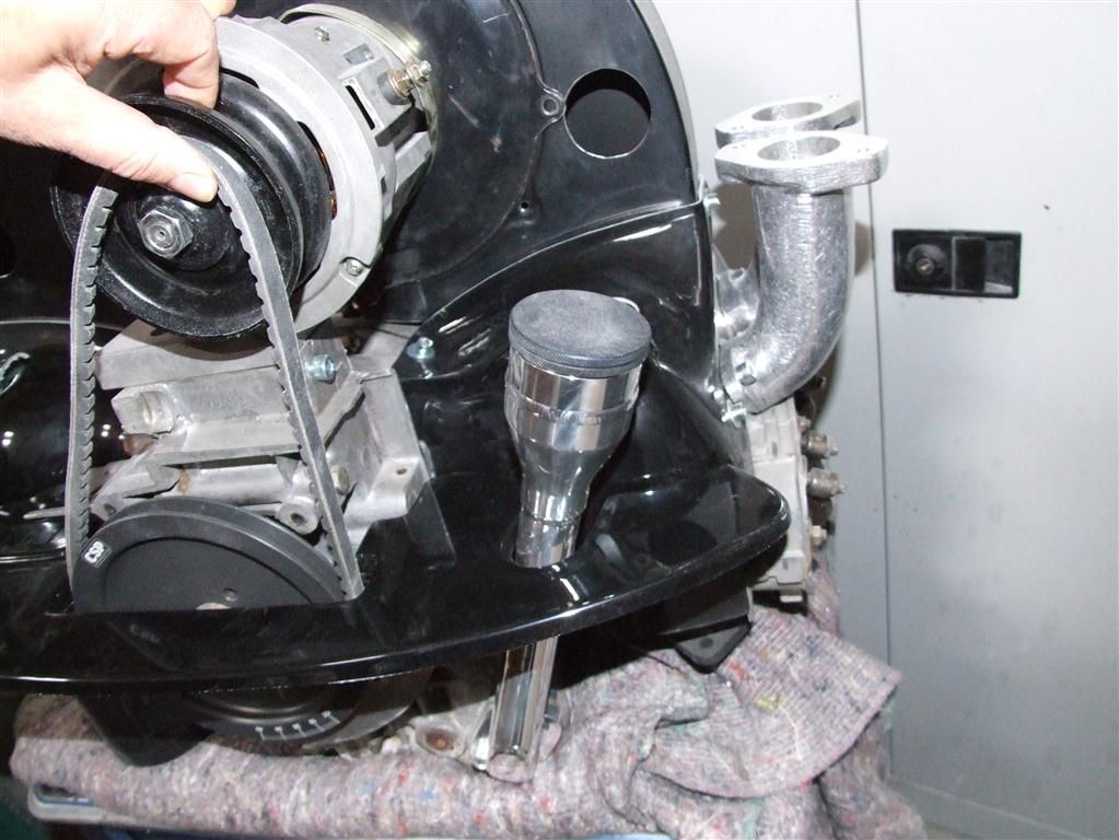

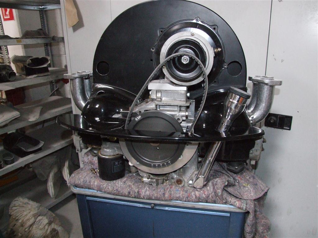

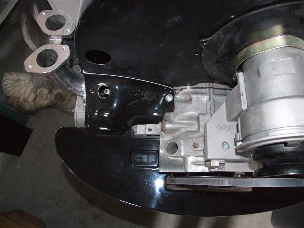

Hier mal ein paar Bilder von CSP Kühlsystem mit 30Ps Kasten
DSCF9852 (Medium).JPG (121.68 KiB) 5935 mal betrachtet
DSCF9851 (Medium).JPG (120.8 KiB) 5935 mal betrachtet
DSCF9848 (Medium).JPG (116.48 KiB) 5935 mal betrachtet
DSCF9845 (Medium).JPG (107.78 KiB) 5935 mal betrachtet
DSCF9843 (Medium).JPG (105.55 KiB) 5935 mal betrachtet
DSCF9842 (Medium).JPG (106.3 KiB) 5935 mal betrachtet
DSCF9841 (Medium).JPG (103.25 KiB) 5935 mal betrachtet
Darkmo
Beiträge: 1582
Wohnort: 36093 Künzell
Re: Typ 1 Kühlgebläse auf Typ 4 1.900 ccm
Beitrag von Darkmo »

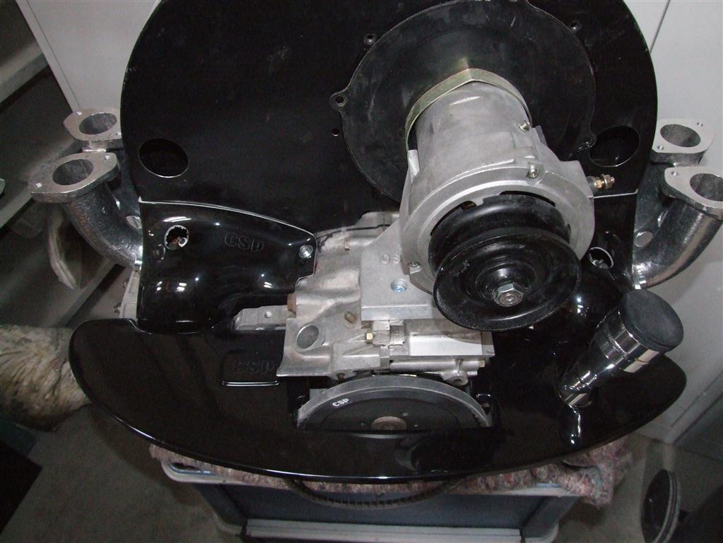

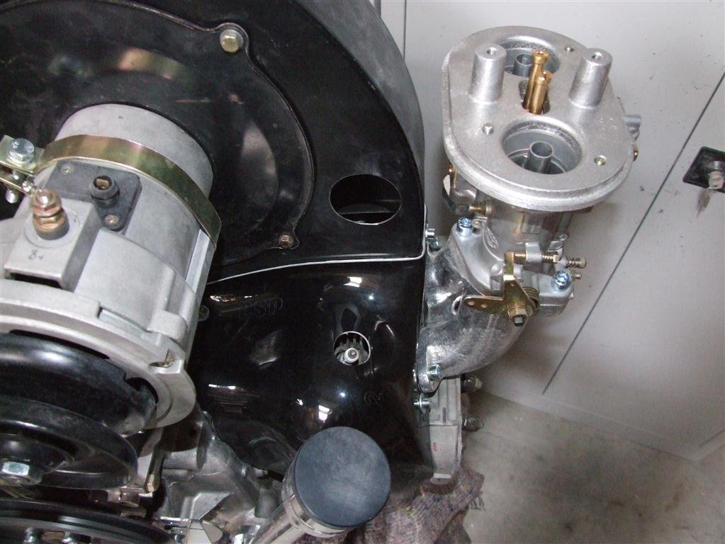

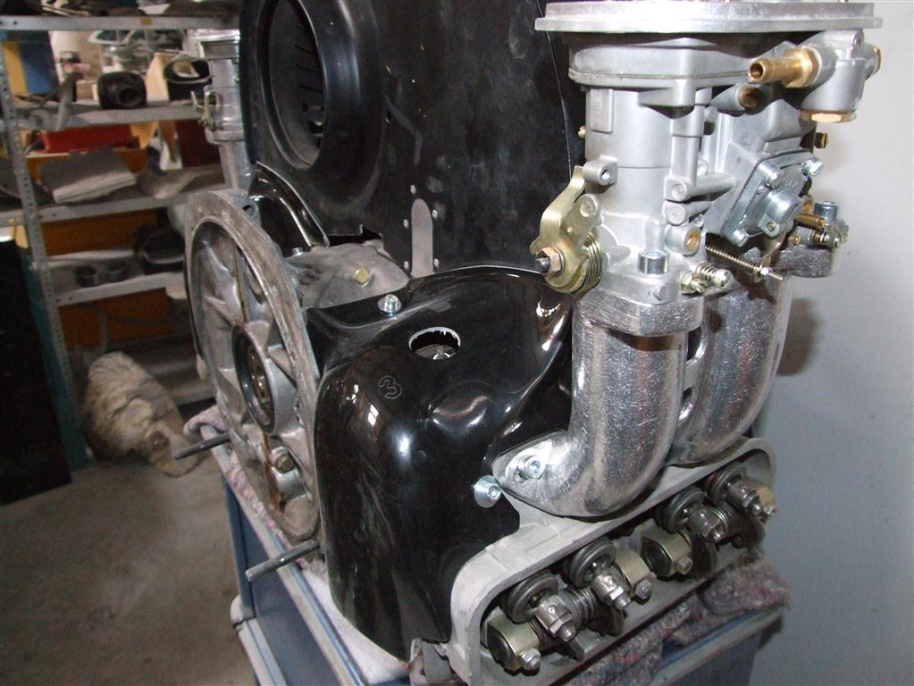

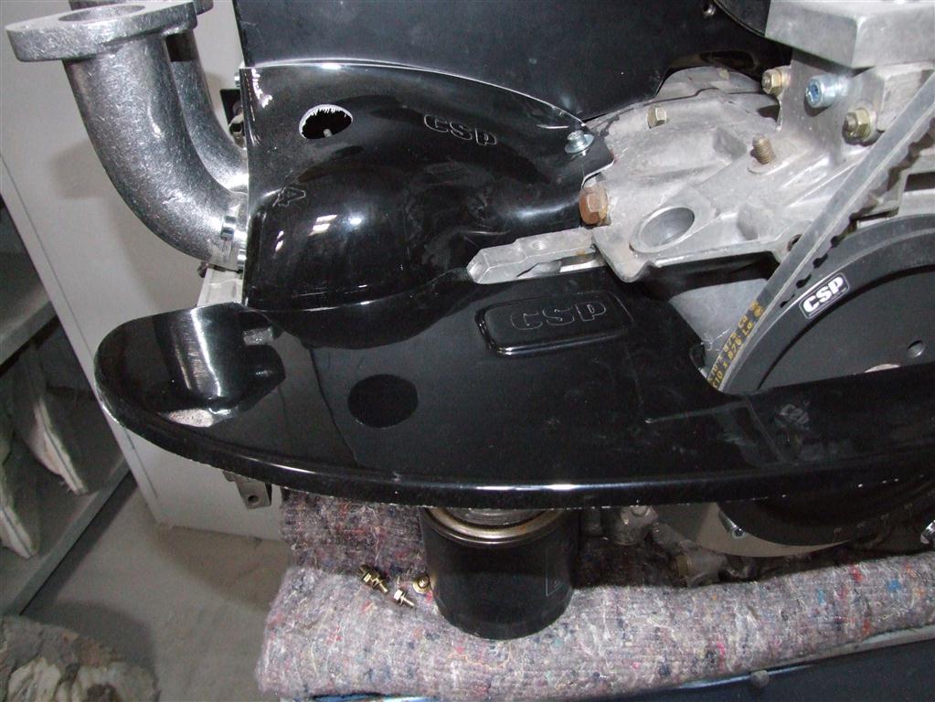

hier mit Abschlussblech
DSCF9873 (Medium).JPG (102.89 KiB) 5933 mal betrachtet
DSCF9872 (Medium).JPG (97.78 KiB) 5933 mal betrachtet
DSCF9871 (Medium).JPG (100.86 KiB) 5933 mal betrachtet
DSCF9870 (Medium).JPG (121.17 KiB) 5933 mal betrachtet
DSCF9869 (Medium).JPG (115.61 KiB) 5933 mal betrachtet
DSCF9867 (Medium).JPG (115.05 KiB) 5933 mal betrachtet
DSCF9866 (Medium).JPG (116.74 KiB) 5933 mal betrachtet
Arnoud
Beiträge: 162
Hi Markus!
Warum gibt es die weitere "Verblechung"rundum nicht?Das hat mich immer gewundert und ist auch der Grund das ich das ganze selbst fabriziert habe.
Gruss,Arnoud
Darkmo
Beiträge: 1582
Arnoud hat geschrieben:Hi Markus!
Gruss,Arnoud
Weil es auch irgendjemand bezahlen muss.
