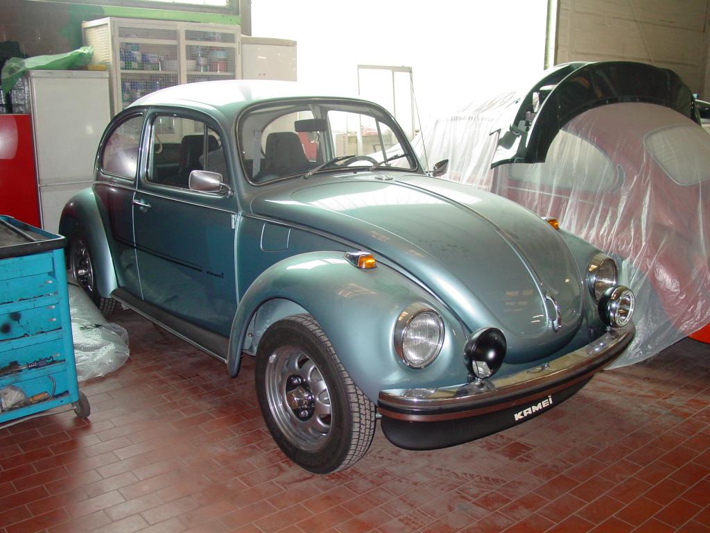

Ich fertige aus 1mm-Blech längere Halter, die an der unteren Kotflügelschraube, also zwischen Kotflügel und Endspitze, zwischengelegt werden, und dann eben an den unteren Schraubpunkt des Spoilers gehen. Über die Länge und Kröpfung dieses Halters kann der Winkel zur Karosserie prima eingestellt werden. Ich lasse an der engsten Stelle zum Kotflügel hin immer etwa 2 cm Luft. Wenn der Spoiler mal einen Ditsch bekommt verbiegt sich so nur der Halter, aber kein Karosserieblech.
Anbei ein Bild vom Kamei-Vorführwagen.

Der Spoiler am Kamei-02 stammt aus der Asservatenkammer von Kamei. Im Anbausatz waren 2 längere Kotflügelschrauben und 4 M5x20-Schrauben nebst etlichen Scheiben und Muttern sowie 2 kleine gewinkelte Haltebleche, leider keine Anbauanleitung mehr. Wo die Winkel hinsollten kann ich also nicht sagen, beim 02 passten sie definitiv nicht.

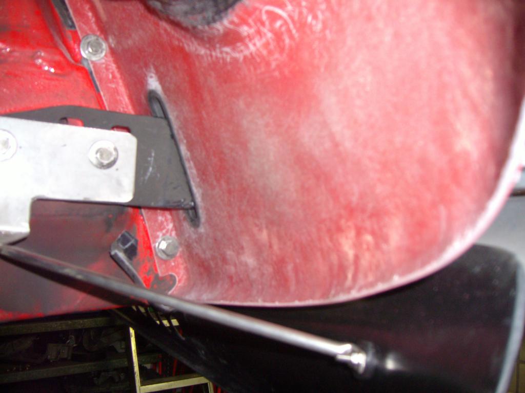

Ich habe mir einen Halter aus Edelstahlblech für die Stosstangenhalter Schrauben angefertigt und aus Edelstahlrohr 2 Streben.
Mfg Micha

Das Foto hilft sehr . So hatte ich gehofft gibt es noch mehr Fotos.
Sieht gut aus. Danke
Gern mehr davon.
