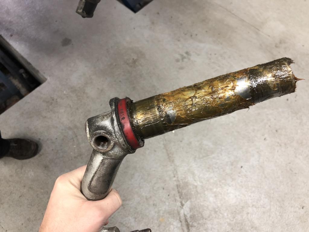

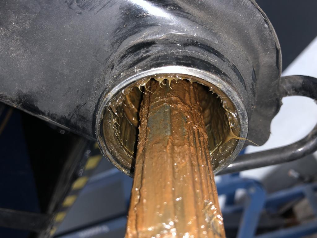

Hallo Freunde,
Ich bin neu hier, daher erstmal Hallo!
Ich hab ein Problem mit meinem 1967er Käfer Export.
Ich bin aufgrund eines losen Tragarms nicht durch den TüV gekommen. Zum Problem.
Wenn ich den Käfer auf der Bühne habe, lässt sich das vordere Rad bewegen, den der Tragarm wackelt.
Ich kann den Tragarm im Eingebauten zustand nicht nur nach unten und oben bewegen sondern er hat spiel. Jetzt habe ich schon den Tragarm getauscht, das Nadellager aber genau das gleiche spiel.
Meine Frage, Stabilisiert der Federstab 10Blättrig den Tragarm, den diesen kann ich auch "bewegen" -> Er ist aber nicht gebrochen bzw. nicht sichtlich gebrochen. Was genau lässt den Tragarm in der Achse festsitzen?
Ich bin mit meinem Latein am Ende, den zuerst dachte ich das ggf. durch das Sandstrahlen der Durchmesser des Tragarms weniger wurde oder das Nadellager defekt sei. Beides nicht der Fall - welche Tipps?

Schätze mal das das Problem im Inneren der Achse zu suchen ist.
Da sitzt noch ein Gleitlager welches auch verschlissen sein kann.

Mhhh in der Achse selbst?
Nächste Stufe wäre den Drehstab bzw. Federstäbe rauszuziehen und zu prüfen. Wo bzw. wie sind die Gleitlager verbaut in der Achse?

Die Traghebel sind außen mit dem Nadellager und innen mit dem Gleitlager gelagert.
Das innere sitzt etwa am Ende des Traghebels.
Zum Wechsel des Gleitlagers muss das Federpaket bis zur mittigen Fixierung herausgezogen werden, das neue Nadellager muss auch wieder raus.
Denke mal das dir zu dem Thema noch weitere Ausbautipps und Eigenlösungen vorgeschlagen werden.
Durchforste mal das Forum, dazu gibt es schon einige Beiträge.

Evtl. Ist die Buchse auch nur durch unsachgemäße Montage des Tragarme nach innen gewandert. Für eine neue Buchse würde ich bei Tafel anrufen, der hat da einem Bekannten auch schon helfen können. Es gibt aber sicher noch andere wo du anrufen kannst wenn du im Shop nichts findest.
