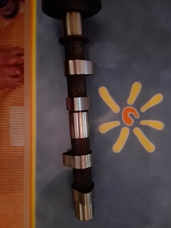

hier will ich mal zeigen wie das aussehen kann wenn die schwarze Schicht vom Herten mit 800 und 1000 Schleifpapier und WD 40 entfernt wird.
Die Nocken sind jetzt aalglatt.
Gruß Holger

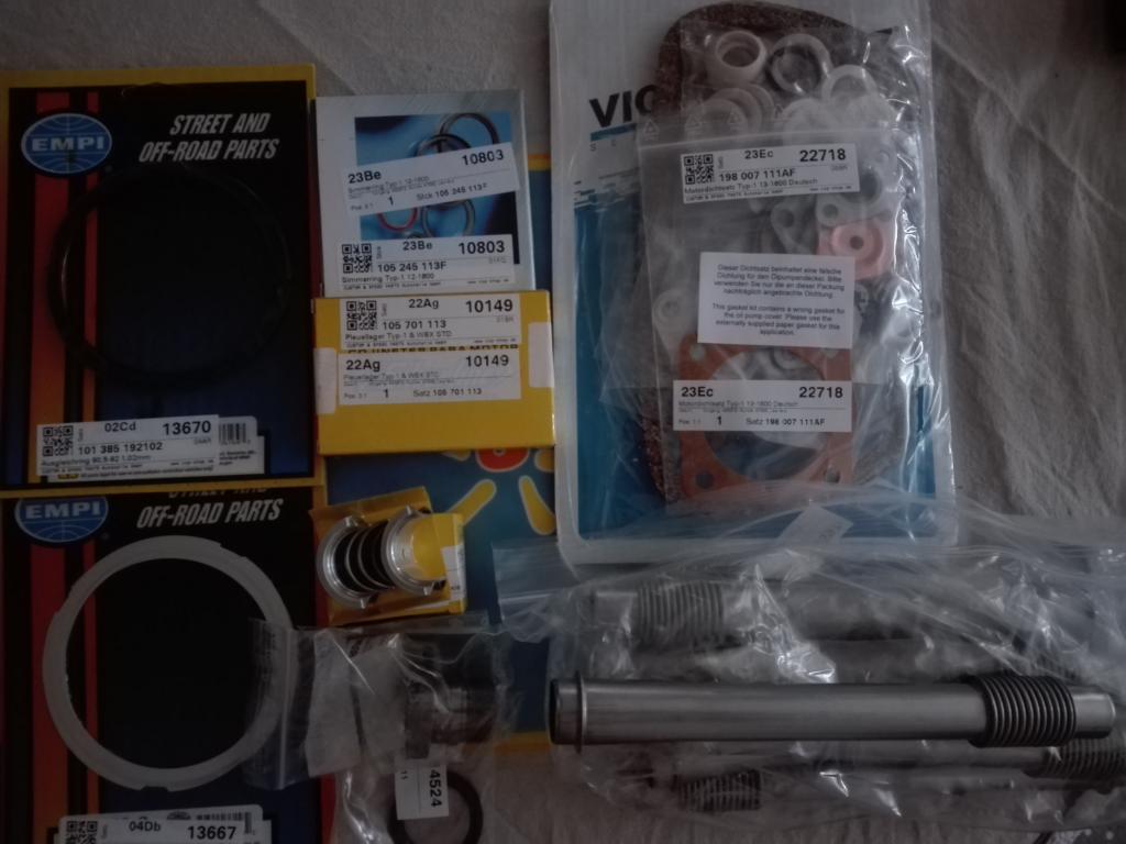

So die letzten Teile noch geordert die noch gefehlt haben. Habe mich für die Stösselschutzrohre Racing entschieden weil 1,25 Kippers zum Einsatz kommen.
Und Silverline Nocken und Pleuellager. Mal sehen ob die was taugen? Die Hauptlagerung übernimmt KS.
