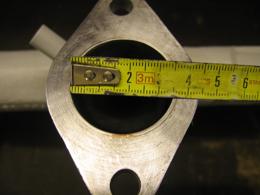

habe im Moment eine Ansaugbrücke mit doppelter Vorwärmung aber ohne Unterdruckanschluss.
Soll für meinen 1600er sein mit Solex 34 PICT-4.
Benötigt dieser Vergaser einen Unterdruckanschluss am Saugrohr ?
Ich könnte ja einen ins Rohr reinmachen.
Danke für Eure Antworten !
Andy

Ich persönlich kenne kein Ansaugrohr für 1600 ohne Unterdruckanschluss.
Miss mal den Innendurchmesser nach, nicht das du das falsche hast !

Hallo Ferdi,
ich hab schon einen 34er Innendurchmesser.
Die Nr. ist 113129701BB.
Ich glaub der Schlauch geht aber hoch zum Luftfilterkasten.
