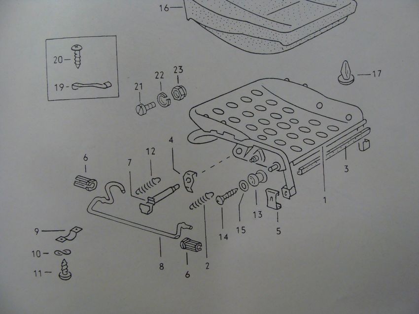

bei meinem Mex (habe ich so übernommen) rutschen beibe Seriensitze nach hinten aus den beiden Führungsschienen.
Ich vermute, dass da ein Stopper, Bech oder irgend ein Teil fehlt, welches das Rausspringen verhindert.
Passiert ja bei beiden Sitzen und ich kann ja nicht vergleichen, was fehlt.
Was kann fehlen?

die Arretierung ist in der vorderen Schiene verbaut. Am vorderen Ende ist ein Loch in das nur eine Schraube mit Hutmutter verbaut ist, das hält den Sitz vom herausziehen ab
also vorne an der mittleren Führung vom Sitz suchen

müsste Teile 21-23 sein
das Bild ist aus einem VW Ersatzteil-Katalog abfotografiert ( ich hoffe man darf das )
