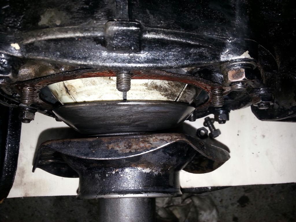

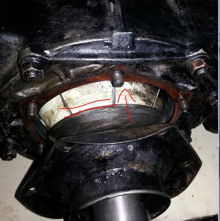

Hallo Habe mal Bilder gemacht von dem Teilen.

bau es auseinander, nicht das da wirklich die Antriebswelle verrutscht ist!
Ist der Blechdeckel noch gerade? von deiner Anzieherei?
das Einstellen des Spiel's über die papierdichtungen ist relativ einfach, man brauch nur etwas geduld.
Ich habe mit mehreren Dichtungen angefangen (hatte aber auch kein Ausgangsmaß)
Die Achsrohre sollen von alleine runter fallen und nicht mit Gewalt bewegt werden müssen.
An das Plastistück gehört auch noch MoS2 Fett!
Gruß Michael

Re: Brauche Hilfe mit Getriebe Dringend
Ohgottogottopgottogott! Eigentlich macht man sich vorher schlau und reisst nicht alles auseinander :angry-nono:
Bevor Du noch mehr auseinander machst, dreh erst einmal die Bremstrommel durch und schwenk die Antriebswellen etwas. Die Gleitsteine können sich etwas verspannen, bei dem Abstand sollte noch nichts rausgefallen sein. Vermutlich geht es etwas hackelig, aber es sollte sich dann problemlos durch drehen lassen. Dann passt auch der Deckel wieder.
Ich hatte es so verstanden, das die Dichtung schon montiert wurde. Es besteht ja immer noch die Möglichkeit, die Dichtung aufzuschneiden 8-)
