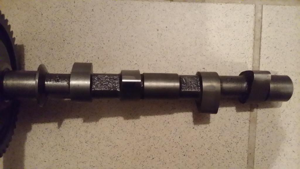

was sagen die Wissenden zum Abnutzungsbild der Nockenwelle? Die blanken Stellen sind nicht komplett über die Breite der Nocken. Ist da etwas falsch eingestellt oder ist das normal?
Nockenwelle hat keine 5000km gelaufen.
Danke für eure Einschätzung

Re: Beurteilung der Nockenwelle
Jahrelang ist jede Nockenwelle gut genug...aber ok.
Sieht doch alles gut aus.
Nichts zu erkennen, was möglicherweise auf Verschleiss o.ä. hinweist.
Hallo Jürgen,
dass die blanken Stellen nicht komplett über die ganze Nockenbreite geht, ist also kein Problem. Ansonsten hat die Nockenwelle bzw. auch die Stößel keinen Verschleiß.
Typ15
Nein,
ist kein Problem.
Die Stössel drehen sich.
Der Stössel trifft ja immer nur einen Teil des Nockens.
Ist kein Vergleich zu der Welle im anderen Thread.
ist kein Problem.
