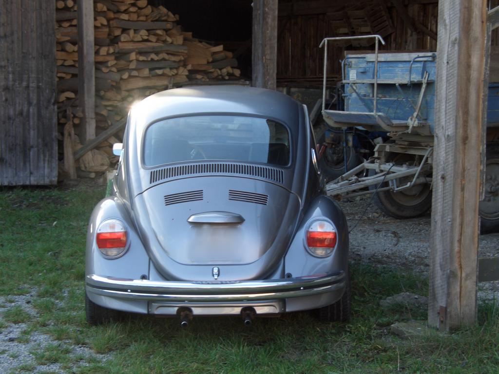

Bin der Lemmie 38 Jahre ,Schweißfachmann und seit 13 Jahren im Besitz eines Jubis Bj 85.
12 Jahre stand er davon leider in der Garage,nachdem mir zwei Leute das Heck und die rechte Seite mit ihren Karren verformt haben.
(Das war er noch ganz)

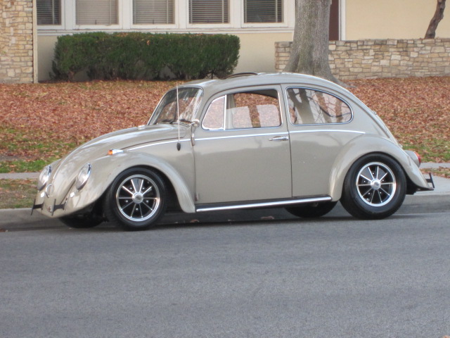

und möchte ein "Cal Look Umbau auf vor 67 "starten.
So in etwa soll er mal dastehen
Doch dazu hab ich noch einige Fragen !

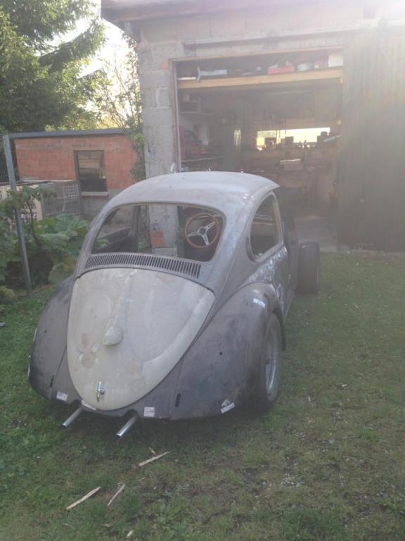

Lange Haube hinten+Abschlussblech +Kotflügel hinten sind vorhanden und auch schon grob angepasst.

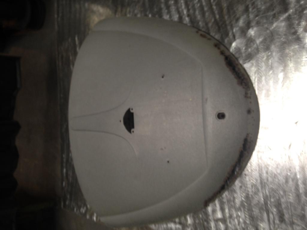

Das doofe ist das der Jubi ja wieder die große Heckscheibe mit 44cm hat und ich bin mir grad noch unschlüssig welche Haube am besten dazu passt.
oder diese Haube (muss natürlich noch geschweißt werden)
Foto 21.12.17, 12 40 02.jpg (44.81 KiB) 4631 mal betrachtet
Dann müssen noch die Lufteinlässe hinten und das Abschlussblech vorne zu/bzw eingeschweißt werden.Den Tankdeckel noch zu.
