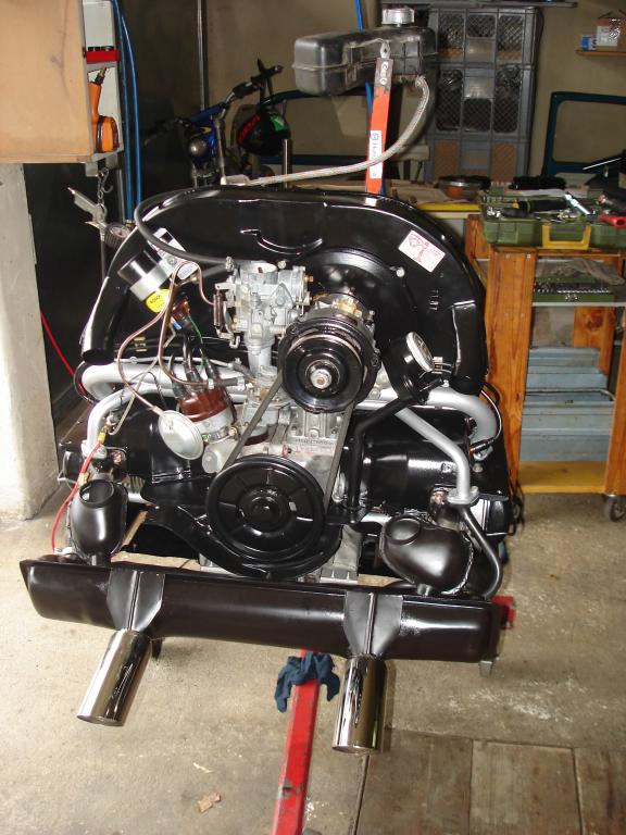

So einen 1500er H-Motor mit 1600er KuZ habe ich vor einigen Jahren gebaut und ca. 3-4 Jahre gefahren. Läuft noch immer, dient inzwischen als Resevemotor, welchen ich ab und zu auf Treffen, etc. zu Show-Zwecken starte. Auf dem Foto ist noch ein Ernst-Auspufftopf drauf, welcher auf "Abart-Style" umgebaut wurde. Es kam dann bald ein echter Abarth Topf drauf, von dem ich aber kein Foto im Moment habe.
Es sind alle originalen Teile am Motor verbaut. Ausgenommen ist eine in/out-Pumpe wegen Ölfilterung und Frontölkühlanlage. Köpfe sind die originalen mit neuen Führungen, Sitzringe original und nachgeschnitten. Kanäle bischen geglättet (nix besonderes gemacht).
Vergaser ist der orig. Solex 30PICT2, an dem nur die Hauptdüse von 122 auf 128 aufgerieben wurde (t. "Jetzt mache ich ihn schneller, 1300,1500,1600, ab 8,66"). Zündverteiler ist original nur mit Unterdruck, weil dieser optimal mit dem Vergaser und Saugrohr arbeitet. Dieser Vergaser ist sehr leicht und gut einzustellen, weil er nur Leerlaufgemischschraube hat, Standgas wird mit Anschlagschraube am Drosselklappenhebel eingestellt.
Der Motor sollte 48PS haben, es könnte auch etwas mehr sein, wegen dem originalen Abarth-Topf. Ich konnte jedenfalls ohne Schwierigkeiten im Buggyklub mit den 50PS-Zweikanal mithalten.
Was soll ich noch sagen...fährt sich traumhaft, ein echter Cruiser (war der Lieblingsmotor im Karmann GF meiner Frau).
Wurde nur wegen Leistungshunger ausgebaut. Hätte ihn schon oft verkaufen können, aber der bleibt zu Hause bei mir
Solltest du Fragen oder Teile aus der alten Anleitung brauchen, dann bitte PN an mich.
PS: Der H-Motor hat zwar diese große untere Riemenscheibe mit 175mm, aber das schmale Lüfterrad und den kleinen Ölkühler aus Metall. Falls keine Ölkühlanlage am Auto ist, würde ich einen "Dog-House" Gebläsekasten mit dem ALU-Ölkühler verbauen.
PPS: Diese Version Einkanal/1600ccm gabs mit 48PS auch am VW-BUS.
Bei einem Umbau auf Solex 31PICT3 würde ich empfehlen, auch den dazupassenden Zündverteiler mit der richtigen Unterdruckdose zu nehmen (sehe aber keinen Grund für ein solchen Umbau).

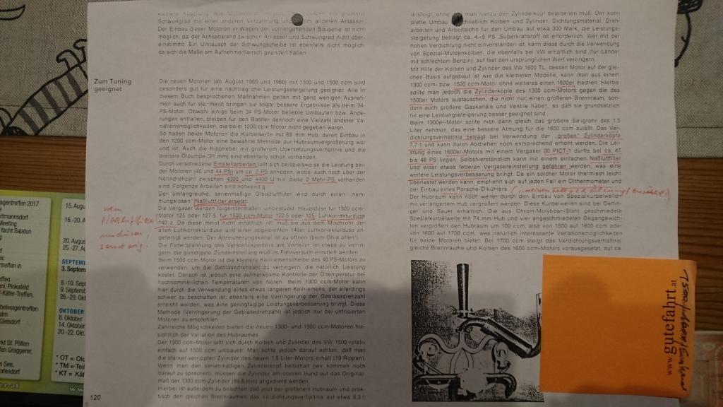

Wir sich genau die Unterdruckverstellung auswirkt, kann ich dir leider nicht sagen, da hab ich keine Daten zur Hand, weil ich immer den richtigen Verteiler zum Motor verbaut habe (zumindest bei seriennahen Motoren). Wennst auf dem Foto schaust, hat der originale Verteiler eine sehr grosse Dose. Hab einen 1200er Motor aus dem Jahr 1973 da, 30er Solex Vergaser, auch nur mit Unterdruckverstellung, da ist die Dose wesentlich ukleiner...
Man könnte nur mit einem sehr genauen Drehzahlmesser, Gradscheibe die jeweiligen Verteiler in gestuften Drehzahlbereichen abblitzen und vergleichen.
Aber die 1500er Verteiler sind sicher gebraucht für kleines Geld zu bekommen, weil nicht sonderlich beliebt.
- Aus Jetzt mache ich ihn schneller, 1300,1500,1600 ab 8/66. Nächste Seiter leider unlesbar

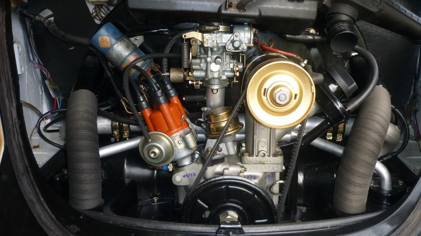

Hier mal ein Bild von einen AB-Motor. Also eigentlich ein 1300ccm Motor mit 44PS und Solex 31PICT-3
Der Motor hat nun 1776ccm, neue leicht bearbeite 043er Köpfe, erhöhtes Verdichtungsverhältnis, Seriennockenwelle, eine neue, leicht modifizierte Serienabgasanlage, usw.
Der originale 31PICT-3 wurde den 18hundert-ccm angepasst. Es ist aber nach wie vor ein 31er Vergaser!
Der Motor läuft absolut harmonisch. Kaltstart und Warmlaufphase sind wie in der Großserie.
Das Drehmoment ist hier der überzeugende Faktor. Es ist „kein“ Sportmotor. Die Beschleunigung, bzw der Durchzug in jedem Gang sind einfach sehr gut.
Der Motor hat ein einen Verbrauch von unter 9/100Km.
Gut, man könnte sich die Frage stellen, was so etwas soll.
Die Antwort lautet: Es ist kein drehzahlorientierter 1300er 44PS-Motor mehr, sondern ein drehmomentorientierter 1800er , der jedem Serien 1600er überlegen ist, ohne den Verbrauch, oder die Optik zu verändern. Es war eine "AB-Motor-Basis" und kein AD oder AS.
Dennoch ist das Ergebnis überzeugend. Bei einer Motorevision absolut empfehlenswert.
Wie eingangs jedoch geschrieben. Ja, es ist möglich und nein, ohne Änderungen und Anpassungen geht es nicht.
