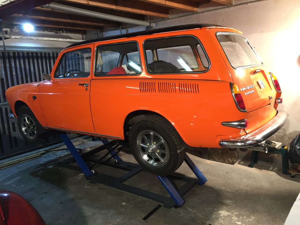

Hallo!
Wir haben uns eine Kurzhub-Scherenhebebühne für 3,0t (Hubhöhe 1000mm) gekauft, die man auch mobil einsetzen kann. Dabei ist es natürlich wichtig einen geraden und festen Untergrund zu haben, aber ansonsten zu Ausstellungszwecken absolut ausreichend. Mobiler Kit ist schon dabei gewesen und sorgt für gute Beweglichkeit der Hebebühne. Zur Sicherheit gibts ein Riegelsystem, damit nichts runterrutschen kann (ist mir schon einmal passiert, deswegen erwähne ich das explizit). Also ich finds top, passt super in die Garage und in den Hof, wenn man genug Platz hat. Hab keine Lust immer wegen Kleinigkeiten in die Werkstatt fahren zu müssen, selbst am Auto basten macht viel mehr Spaß!
MfG
MfG

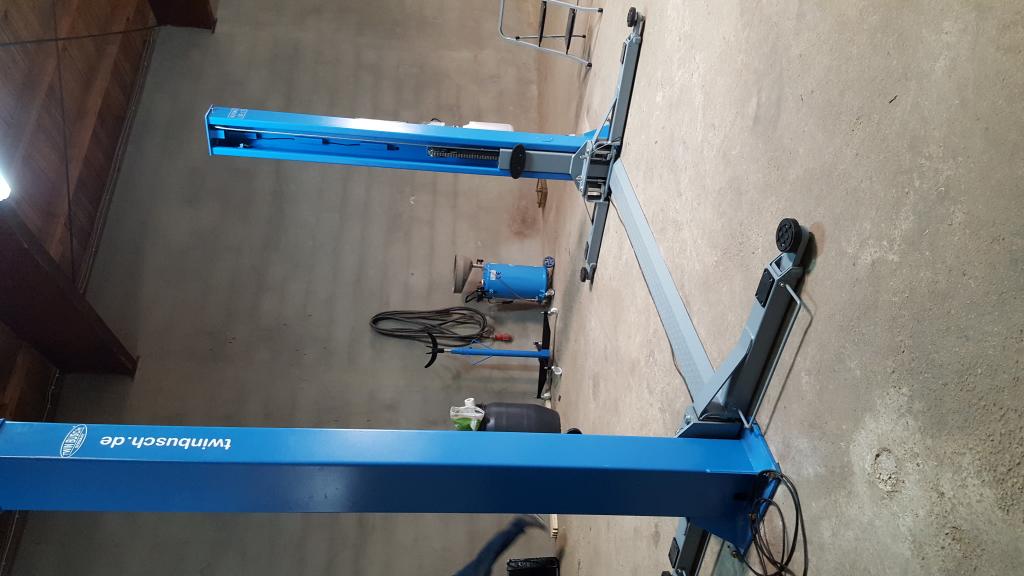

Wir haben jetzt auch rund 1299euro twinbusch 4.2t
in 4 Stunden stand sie und funktioniert 1A
allerdings muss ich meinem Vorredner widersprechen, die twinbusch kommen bzw werden in China gefertigt. Die Elektrik ist deutsch. Dadurch und durch eine lange lager zeit wird daraus "Made in germany"
wir sind mit der Bühne komplett zufrieden!
Für unsere Bedürfnisse reicht sie komplett!

Habe halt dann nicht die Hubhöhe, aber bevor ich mal platt unter der Bühne liege.... ist ja auch nicht so toll
Natürlich ist es nur für den Hobbybedarf und ich brauche keine Profiqualität. Preislich bis max. ca. 2.500€ wollte ich ausgeben.
