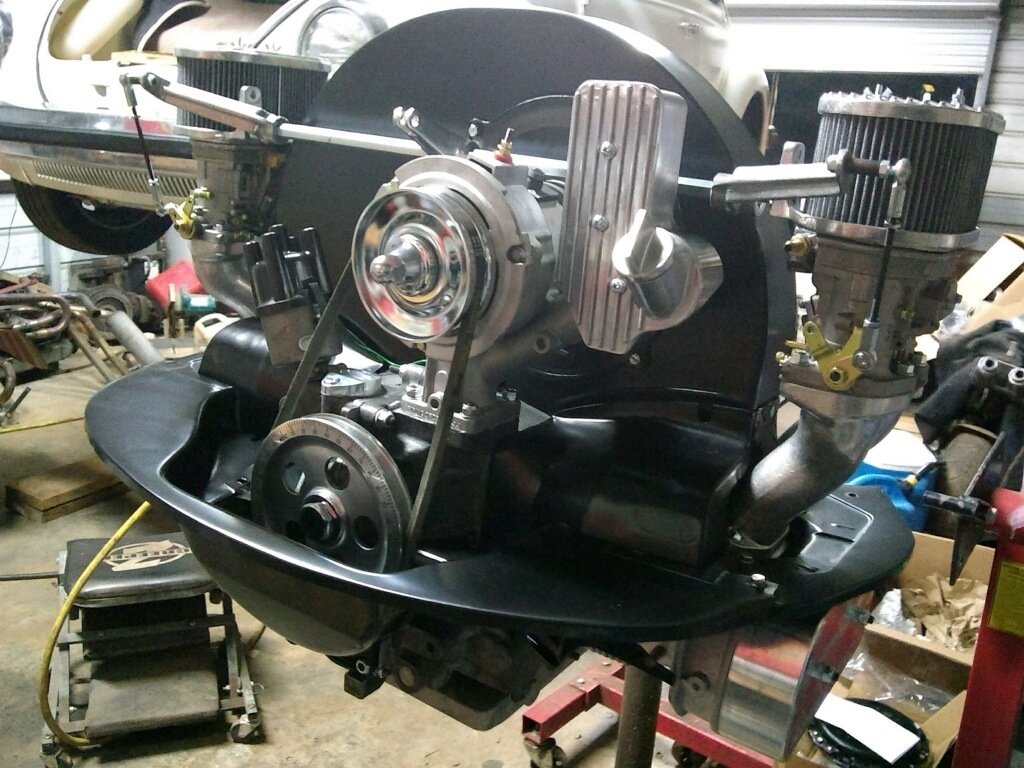

kurzes update, Motor nimmt nach langer Zeit endlich Form an. Mussten einige Male nachbestellen, umbestellen, hinzubestellen, ich moechte den Motor ja als komplette Einheit mit nach Deutschland nehmen, daher brauchte ich wirklich alles neu. jetzt fehlt zu den Bildern nur noch der Magnaspark Zuendverteiler und die Ahnendorp wieder drunter. Habe vorsichtshalber gestern noch einen 1,4 KW Anlasser von CB Performance bestellt, dann sollte alles beisammen sein.

wenn ich fragen darf,
was ist das für eine Kurbelgehäuse Entlüftung?
und kommt sie ohne Schläuche in die Ventildeckel oder Vergaser aus?

Hallo
sie ist von CBperformance http://www.cbperformance.com/product-p/1771.htm sie kann womoeglich ohne auskommen, man kann die Entlueftungsbuchsen verschliessen aber irgendwo muss ich ja entlueften. Da ich alles an dem Rumpf haben wollte, nichts separates, habe ich mich fuer die entschieden. Der Motor kommt auf eine Palette und soll soviel wie moeglich am Motor selbst dranhaben.

Re: neuer 2.1 Liter Motor
swingheini hat geschrieben:Danke, werd mir das mal ansehen
Gibts hier auch: https://de.hoffmann-speedster.com/bus/b ... g?c=141487
Haben das an zwei Motoren im Buggyclub laufen, funzt. Es empfiehlt sich, die Gummi-Dichtungen zusätzlich mit etwas Dichtmittel zu verbauen.
