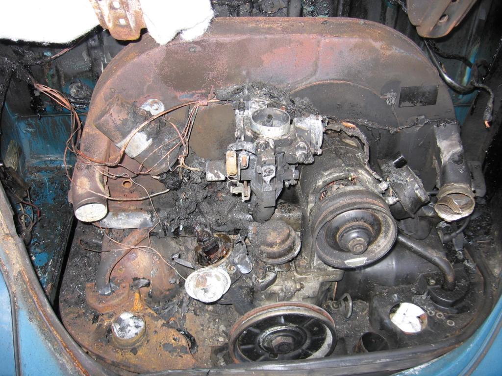

Re: Benzinpumpe
Ja, wie beschreibt man solche Schäden am Besten ?
Vielleicht mit einem Bild.
Filter war in der Druckleitung und die Schläuche haben sich gelöst..
Die Folge war ein kapitaler Motobrand.
Das Bild soll als abschreckendes Beispiel dienen.
Sieht man halt immer wieder das die Filter an einer Stelle montiert werden wo sie nix verloren haben.
Der Grundgedanke ist absolut in Ordnung, und man sieht auch Dreck im Sprit.
Nur was nützt das alles wenn unter widrigsten Umständen sich das Hobby in Rauch auflöst.
Setz den Filter einfach woanders hin, und wenn im Motorraum dann bitte kein Plastik !
