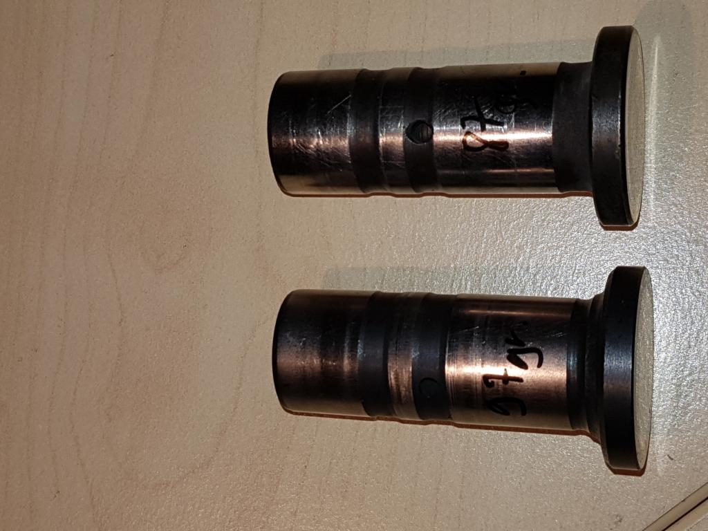

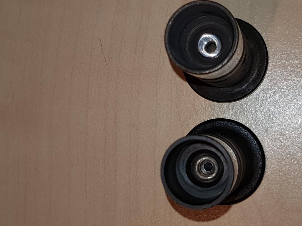

ich bin am Lager aufräumen und da sind mir zugelaufene Stößel in die Hand gefallen.
Da die Füße alle OK sind (keine Badewanne) würde mich interessieren was das für welche sind.
1 Satz 97 Gramm auf den Bildern unten könnten Scat sein oder ?
1 Satz 87 Gramm auf den Bildern oben sieht original aus oder ?
Danke

Serie wiegt immer um die 88gr.
Scat wiegen immer 98gr

nun, das "immer" muss man etwas relativieren
( Ohne nemand zu nahe treten zu wollen
In der Serie gab es auch Stößel bis zu knapp über 100g
und Scat hat auch leichtere Stößel im Programm.
Sagen wir mal so:
Die heute am meisten verkauften Scat-Stössel wiegen knapp 100g ( 96-99g)
und
in alten Käfermotoren waren häufig auch Stößel mit knapp unter 90g in Serie verbaut.
Zurück zum Bild,
ich möchte mal behaupten, dass mindestens der obere Stößel auf dem Bild schon typische Einlaufspuren hat.
Ein Punkt in der Mitte, ein vertiefter Ring darum und zum Rand wieder ein erhöhter Ring.
"Ballig" ist anders und in Kombination für sportliche Nockenwellen zu riskant bzw ungeeignet.

keine angst Rainer ... die werden auch nicht in Sportmotoren verbaut ... nicht wg. 80 € sparen
Im 2,4 Typ 1 fahre ich TPs.
Also schön eingeölt ins Regal für Notfälle.
