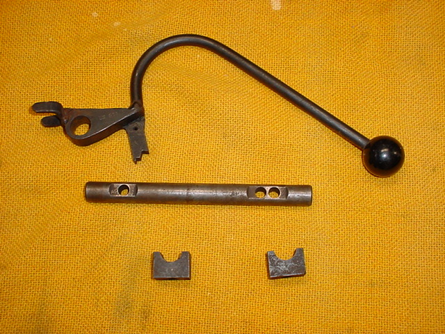

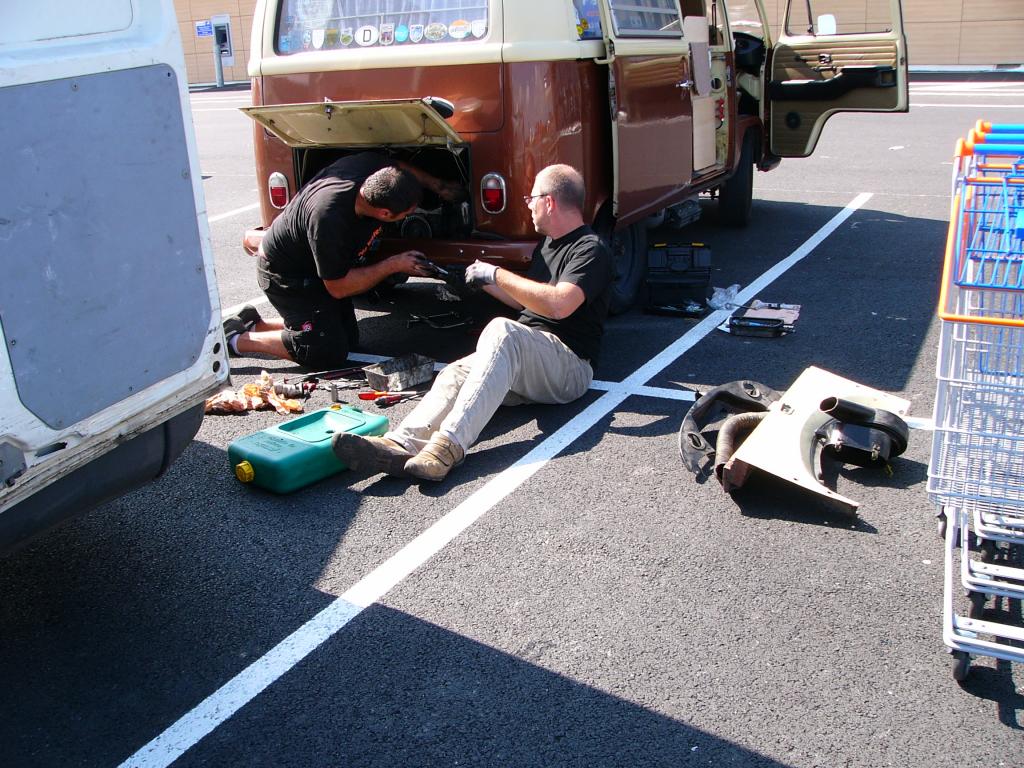

Hab mir nach dem Federbruch im Urlaub 2014 selber gebaut. Vorlage war das VW Werkzeug VW 653/2.
Ventilfeder unbekannt, da Originalbestückung von 044er Köpfen, die ich von privat gekauft hatte. Er hatte sie von Ahnendorp gekauft. Rechnung davon habe ich noch irgendwo.
P1140216 - Kopie.JPG (159.72 KiB) 5435 mal betrachtet
Wegen den VW-Rechten die Zeichnungen wieder herausgenommen und dafür eine Bezugsquelle eingefügt....
https://www.thesamba.com/vw/archives/info/tools7.php
