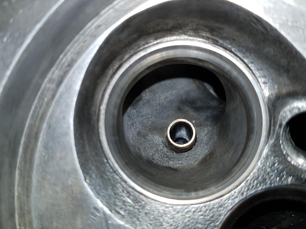

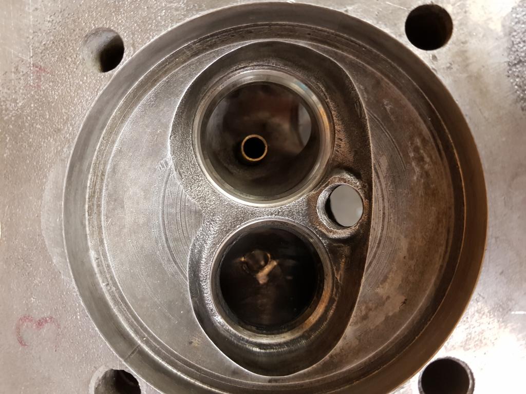

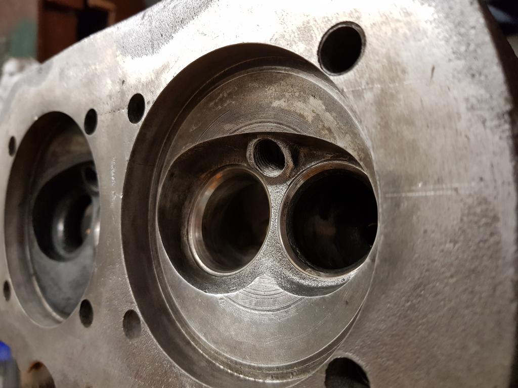

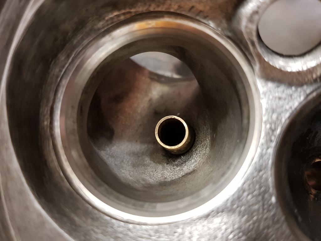

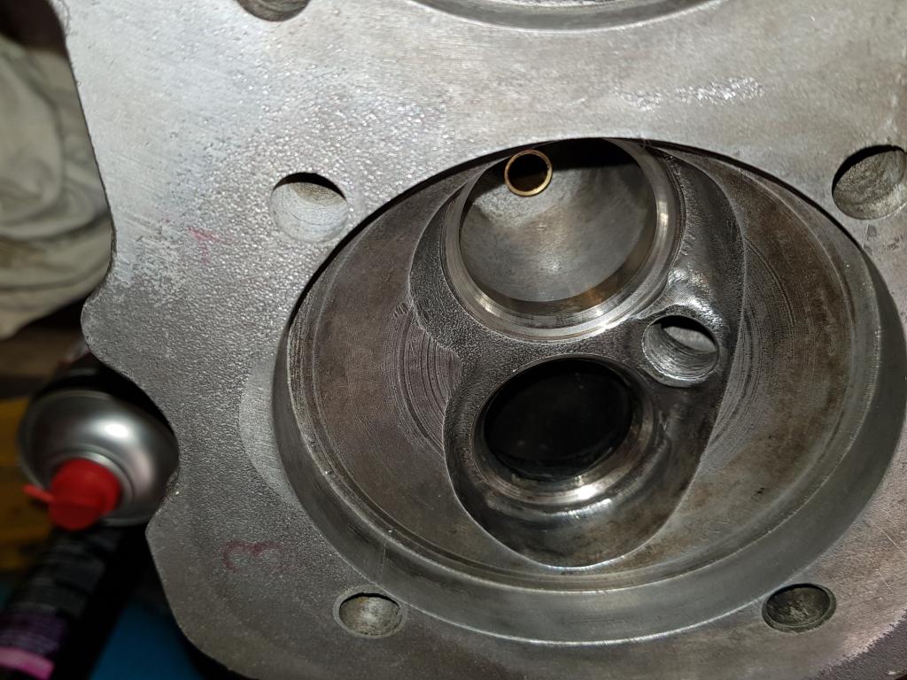

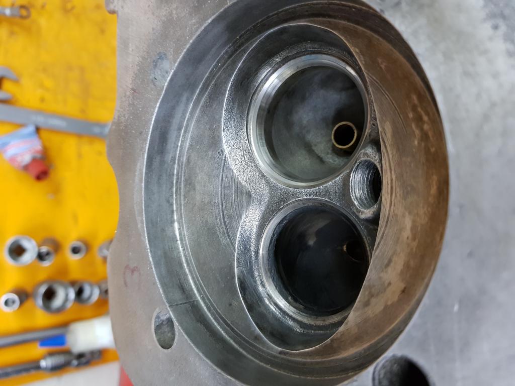

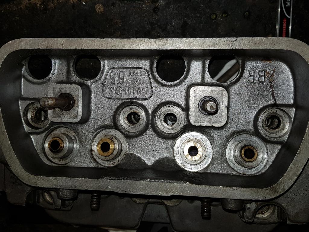

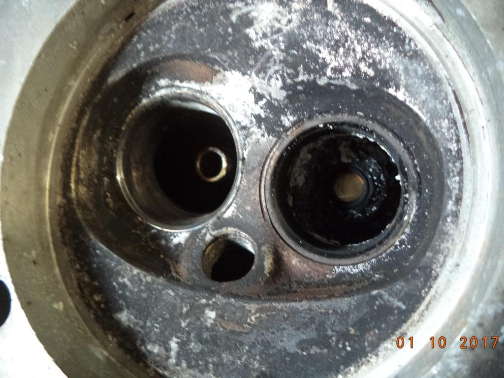

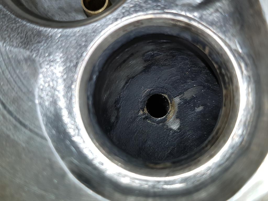

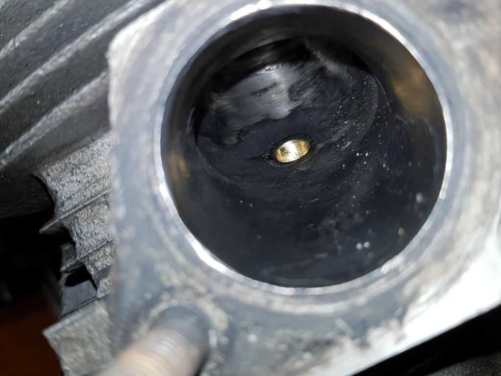

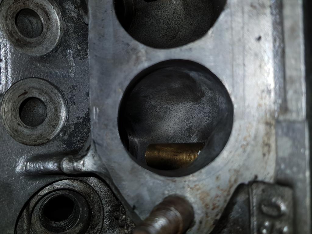

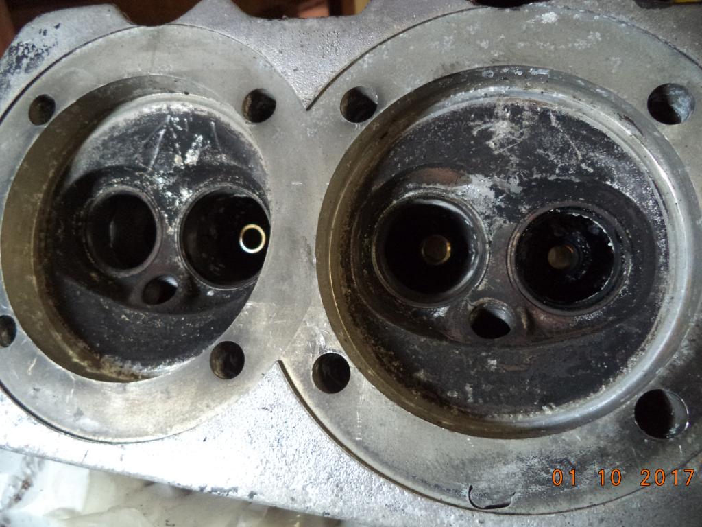

mir sind da ein paar typ 1 köpfe zugelaufen. Kennt jemand diese Bearbeitung... bzw Bearbeiter
Das sieht alles sehr gut bearbeitet aus...
-Brennraum fast HEMI
-Einlassführungen konisch
-Auslassführungen ganz weg
-Einlass und Auslass super bearbeitet
-direkt nach dem Auslasssitzring wird es größer
-40er EV 35,5 AV

Die Annäherung an eine Halbkugel haben früher viele angeboten. Meine Bearbeitung wurde damals bei Riechert gemacht. Das Abfräsen der Führung und des Doms stammt aber garantiert nicht von ihm. Meine Erfahrungen waren auch nicht sehr positiv. Allerdings habe ich auch nicht mehr viel daran experimentiert. Selbst mit einer moderaten Verdichtung und sehr kalten Kerzen war das Klingeln kaum zu beherrschen. Einmal hatte uich Zündaussetzer, weil die Zündkerze einen Elektrodenabstand von 2mm hatte :confusion-scratchheadyellow: bei näherer Betrachtung stellte sich heraus, dass es den Keramikeinsatz herausgedrückt hatte :shock:
