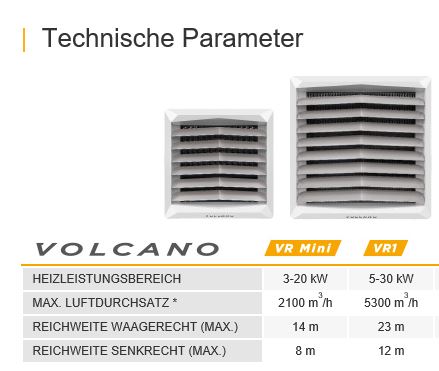

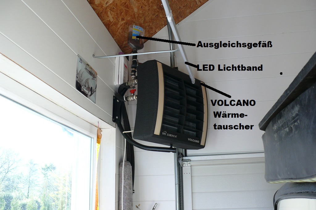

2. Einen Wärmetauscher mit 3 stufigem Deckengebläse 230 V AC kostet neu vom Polen (Volcano) 310 €

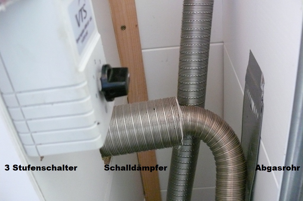

2. das störende Lüftergeräusch lässt sich dann 95% eliminieren, wenn ich auf 1/3 Luftdurchsatz runterschalte.

und der Wasserkreislauf ist oben offen -über dem Tauscher- eine umgedrehte und Boden entfernte alte AJAX Buddel ist mein Ausgleichsbehälter :lol: ich sehe sofort, ob Wasserstand stimmt - in 12 Monaten sind 0,5 l erforderlich.

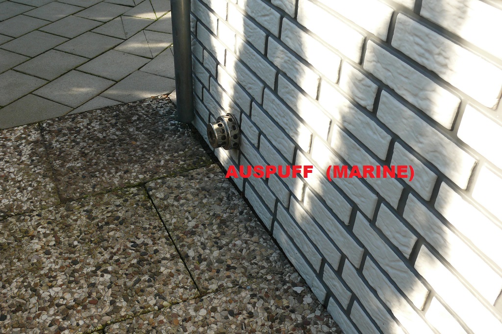

auf Nachfrage FOTOS:
