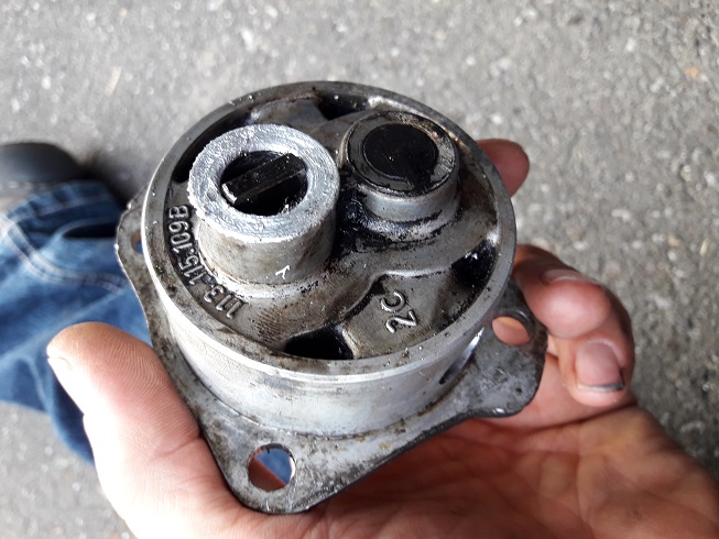

Hab da an den Motor , mit einer 4 Punktnockenwelle eine Lange Ölpumpe dranngebaut.
War wohl nix.
2mm Alu als Späne im Motor

Beiträge: 16918
Re: Ölpumpen vs. NW
Hääääää?
Das hab ich ja noch nie gesehen...zeig mal die Nocke!!

Re: Ölpumpen vs. NW
Beitrag von brezel-michi »
Laut Teile Nr. ist DAS ein für 4 Pkt NW
Müsste also passen

Hab ich mich wohl bischen verzählt. :oops:

Re: Ölpumpen vs. NW
F....k
Den würd ich aber nun zerlegen um alles Sauber zu Kriegen
Die Spähne sind nun überall reingepumpt
Viel Spass

Beiträge: 9123
Re: Ölpumpen vs. NW
Das sieht aber schwer nach Dreipunkt Nw. aus :mrgreen:
Aber mit den den Pumpenmuttern bekommt man die schon rein. Dazu noch ein bißchen klopfen mit dem Hämmerchen und schon passt alles :roll:
