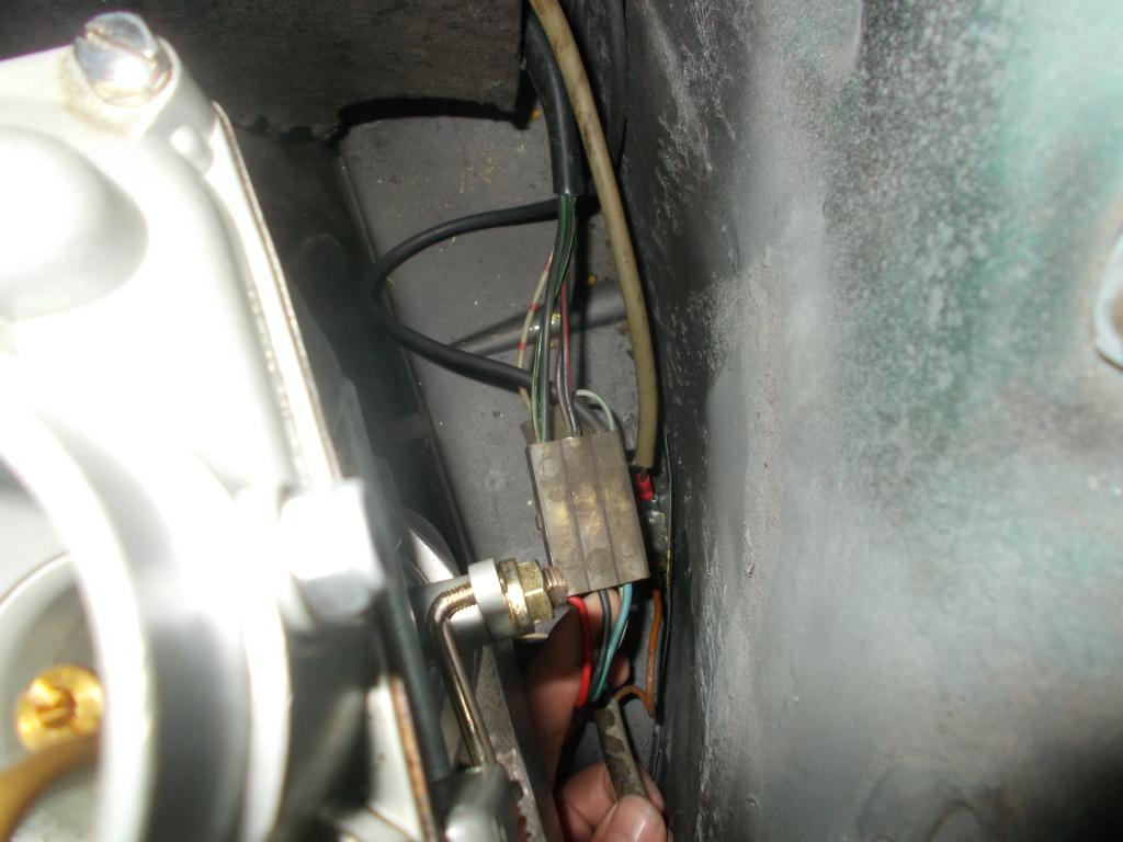

Laut Schaltplan (1302 bj.72) soll nur ein gr/schw Kabel im Motorraum zum Flachstecker Rücklicht/Blinker gehen bei mir sind es 2.

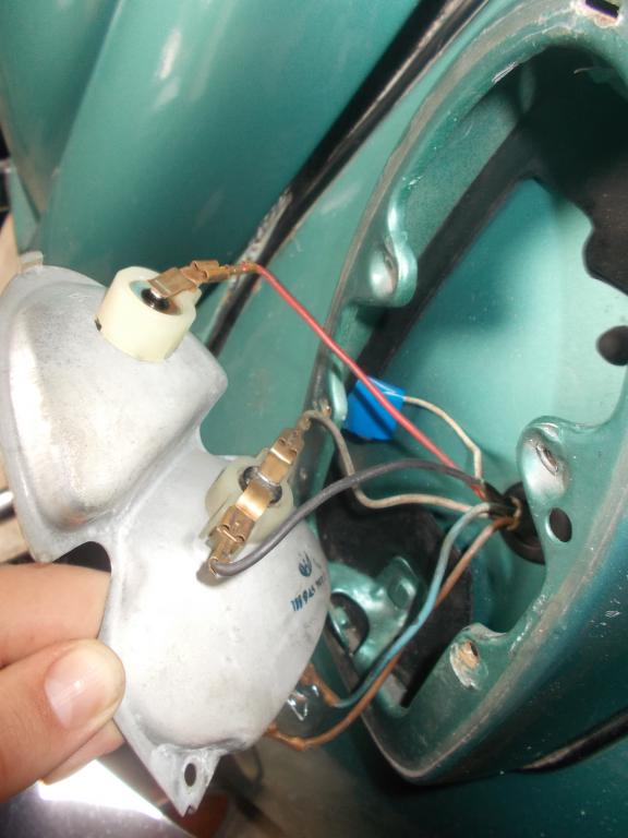

die Wahrscheinlichkeit eines Fehlers im Kabelverlauf ist sehr gering, Du kannst also den Isolierschlauch heile lassen. Interessant sind die Klemmstellen. Du schreibst, dass der Fehler hinten rechts sei. Wieso? Bild Rücklicht wäre hilfreich. Wann tritt der Fehler auf und wie äußert er sich? Fragen über Fragen, Gruß Burkhard

Bilder vom Rücklicht kann ich heute abend machen.

Du weißt schon wie man eine 2Fadenbirne einbaut? Bild von der besagten Stelle wäre, wie mein Vorredner schon erwähnte, von Vorteil.

So ich hab mal zwei Bilder gemacht. Und nun zu euren Fragen: Die Birne ist wohl in ordnung-da neu, Massekabel sind wohl auch IO.(hab die Stecker ein wenig gereinigt und auf festen sitz kontrolliert), Sicherung 8A weiss ist montiert, reste einer AHK kann ich nicht finden bis auf evtl. dass kleine weisse Kabel im Rücklicht (mit dem blauen Fähnchen)

hier meine ich die zwei grün/schwarzen links.
und wie gewünscht das Rücklicht

Ich sehe da 2 schwarz/grüne Leitungen auf der Eingangsseite des Flachsteckverbinders.
Eine kommt von vorn, klar. Wo geht die andere hin? Hat das Fahrzeug eine Diagnosedose?

als 02er Modelljahr 72 müsste er die Diagnosebuchse haben, WENN nicht son Hirni wie an unserem Cabrio die Buchse weggetunt hat :angry-fire:
DANN würde ich darauf tippen. Buchse sitzt links hinter dem Gebläsekasten an der Trennwand zum Innenraum, alternativ sollte noch ein Kabelbaumrest mit ca. 20 Kabeln in der Nähe enden.

Hmm also warum das 2 grün/schwarze kabel sind wollte ich gerne von euch wissen...
Und ja ein Diagnosestecker ist vorhanden.

Auf den Bildern irritiert mich das helle Kabel mit Isolierband, sollte aber für Dein Problem egal sein.
