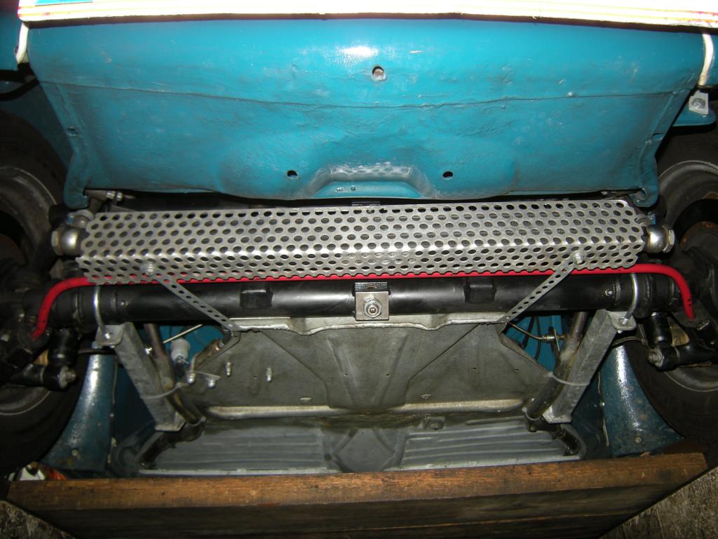

Wir haben am 66er das ganze Paket zusätzlich mit schmaler Achse. Nun ist wieder etwas Platz frei und wir beabsichtigen 5,5J15 vorne und 175/65R15.

PS: Anbei paar Fotos vom PC.
Bodenfreiheit unter Achse vorne mit schmaler Achse so aktuell auf 10cm eingestellt, wegen besserer Fahrbarkeit (und TÜV-Eintragung so).
Normale Achse 10cm
Normale Achse 10cm
Fotos VW Käfer 005.jpg (190.85 KiB) 6028 mal betrachtet
Normale Achse
Normale Achse
Käfer 4.JPG (166.86 KiB) 6028 mal betrachtet
Normale Achse
Normale Achse
Schmale Achse
Schmale Achse
Schmale Achse
Schmale Achse
Schmale Achse
Schmale Achse
Schmale Achse
Schmale Achse
Schmale Achse
Schmale Achse
Schmale Achse
Schmale Achse

genau so habe ich mir das gedacht. Danke für die Bilder @yoko
ich sehe ein Stabi der vor der Achse sitzt das ist auch sinnvoll bei der Tieferlegung.
ändert sich die Charakteristik der Stabis ob gebogen oder normal ?

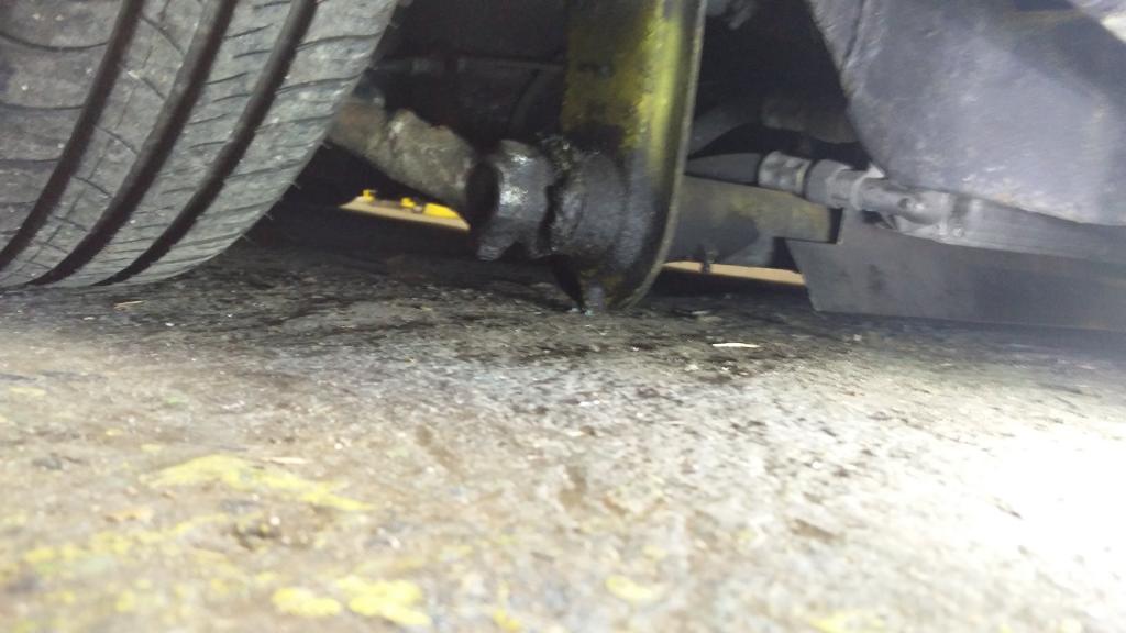

das ist meiner wo ich ihn abgeholt habe. leider kein bild von der Seite und er steht auf max unten an der VVA.
Gruß Kay

die Bilder von Yoko sind allerdings von einer Bundbolzenachse (bis 1967), bei deinem Mex ist die Achse nur ähnlich
Re: 1200l Tieferlegen mit tiefen Achsschenkeln
Wir hatten den Stabi von Beginn an dran, daher kann ich leider kein Statement zur Charakteristik abgeben. Beim Umbau auf schmale Achse blieb der gleiche, nur entsprechend gekürzt.
