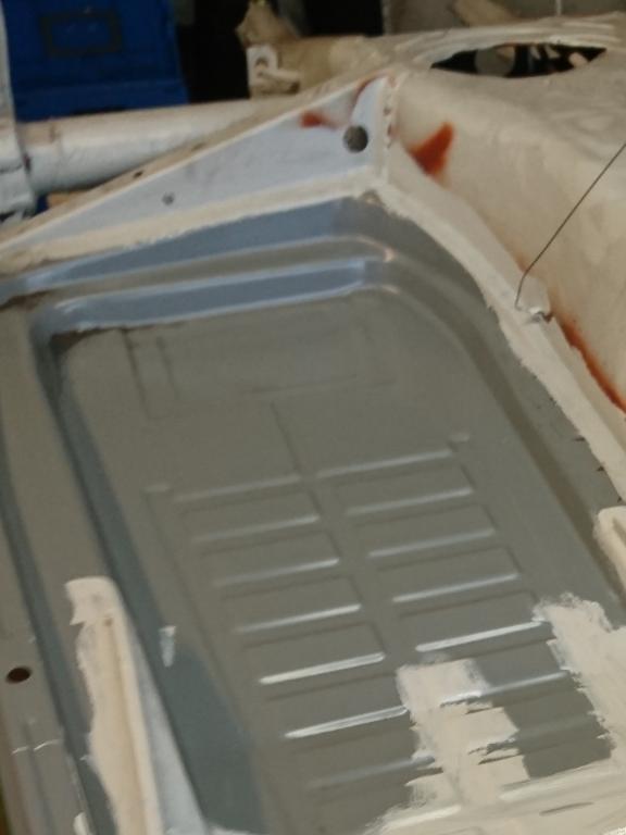

Hallo zusammen liebe Käferfreunde,
habe meinem Käfer neue Bodenhälften verpasst und nun stellt sich die Frage , wie bekomme ich die Batterie wieder fest?
Viele sagen bestimmt jetzt nimm die alten Halter, aber ich habe die Bleche nicht mehr ,da bei der Batterie der größte Teil weggerostet war.
Und die Schraube ist auch nicht vorhanden wo die Klemme hin kommt.
Hier ein Bild von der Ecke wo die Batterie hin kommt.
Würde mich über eure Hilfe freuen.

Abend, ich habe das so gelöst. Vielleicht benötigt noch jemand diese Info.
Zwei Stehbolzen angeschweißt, Halter gebogen und ein Spannband aus dem Baumarkt.
Lg Ian

Den Halter gibt es doch zu kaufen:
https://de.hoffmann-speedster.com/kaefe ... 7?c=142187
Ist auch für ältere Baujahre verfügbar.
Dazu hinten eine lange M8-Schraube durchstecken und verschweißen, und schon ists fast wie Serie.
