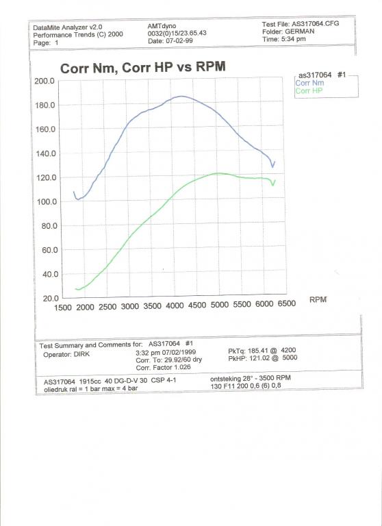

bild und diagramm von 1915,mit csp auspuff. ( 69x94mm, Köpfe mit ventilen 39/35.5) 2x 40mm Vergaser

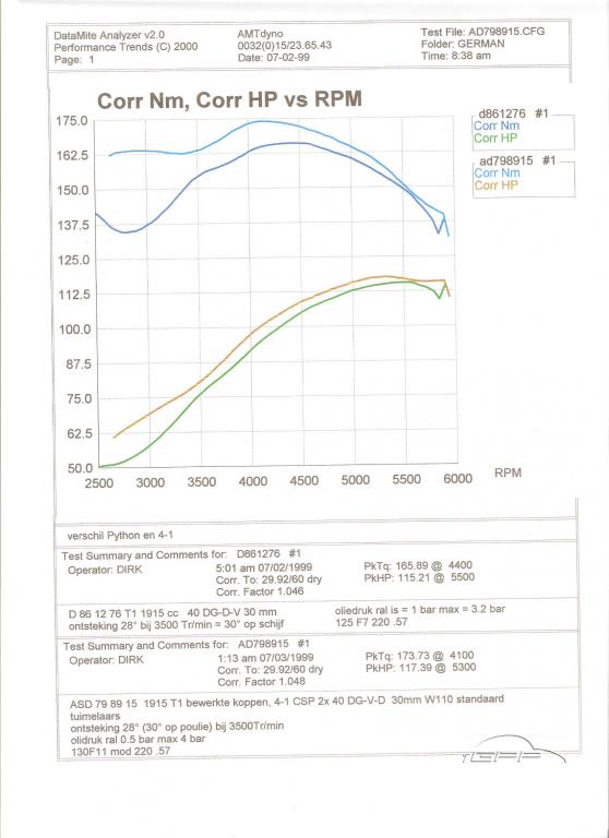

und dann ein vergleich auf einen anderen 1915cc motor zwischen csp supercomp und phyton...
1915 type 1 121ps.jpg (39.18 KiB) 7342 mal betrachtet
unterschied supercomp/phyton
curve 1915 fredrick verschil uitlaat 001.jpg (47.68 KiB) 7342 mal betrachtet

Schönes Plus im Drehmoment.
Welchen Durchmesser hatte die Phyton ?
Und waren die Werte der Zündwinkel wirklich so eingestellt wie sie am Ausdruck stehen ?
