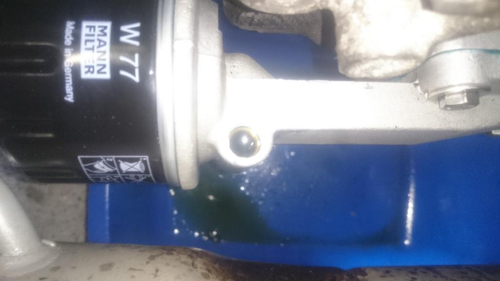

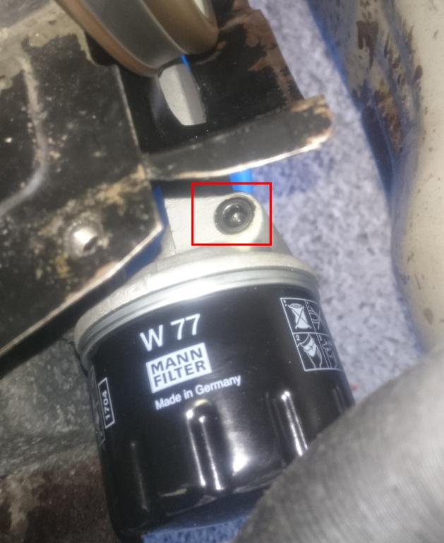

Es drück an der Madenschraube (im Bild rot markiert) leicht Öl raus.
Liege ich richtig, dass das kein Überdruckventil ist, sondern eine normale Madenschraube, die nur schlecht abgedichtet ist?

Die Madenschraube in der Filterpumpe ist konisch dichtend. Leider ohne Dichtmittel, so daß sie selten 100% dicht ist.
Ich empfehle sie zu entfernen und mit "etwas" Dichtmitten einzudrehen. Man kann sie auch nicht zu tief hinein drehen, da der Konus dies verhindert.

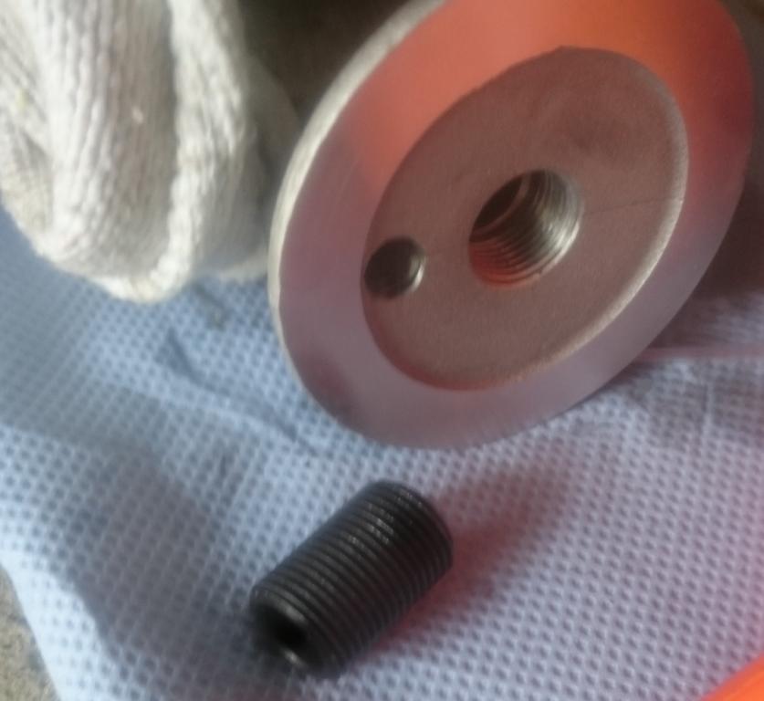

Wegen der Madenschraube der Ölfilterpumpe und Öldruck:
Ich dreh das Ding raus und dann sehen wir ja ob dahinter was versteckt ist.
Wenn ja, sehen wir weiter, wenn nein, dicht ich das Ding neu ab und fertig.

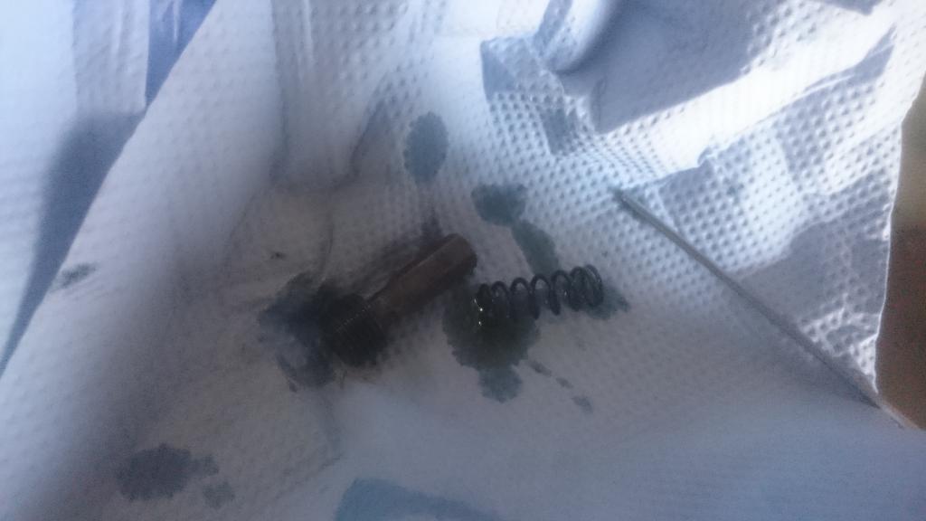

Also, unter der Madenschraube kommt eine Feder samt Stahlkugel zum Vorschein.
Ich hab die Umdrehungen markiert, die Schraube neu abgedichtet und wieder eingedreht.
